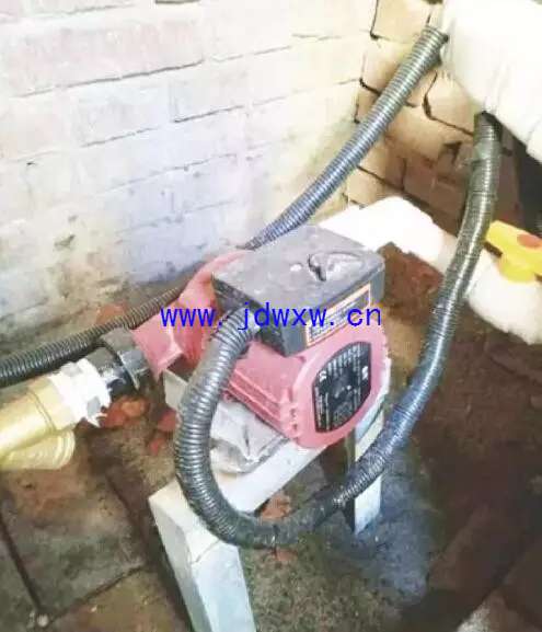

这种小管径,设计时成本预算是掰着手指头数的么?
很多厂家设备是很好,但设计时候,管道的管径却出了问题。
以前的管道都是接的煤炉,水温很高,管径都不大,但空气能系统却要求管径相对较大,管径偏小的后果就是水流量不足。
另外,很多厂家都是用的90度的弯头,没有做45度弯头,水阻很大。假如后期温度上不去,一个很大的可能就是流量小的原因。

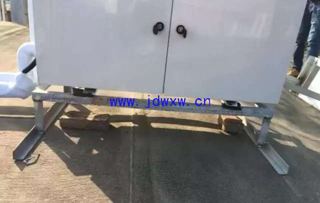

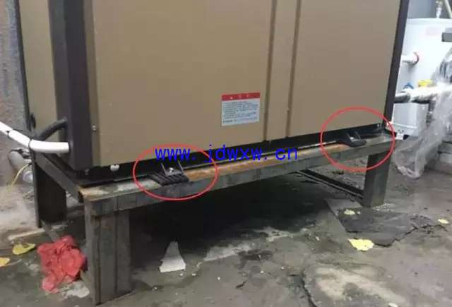

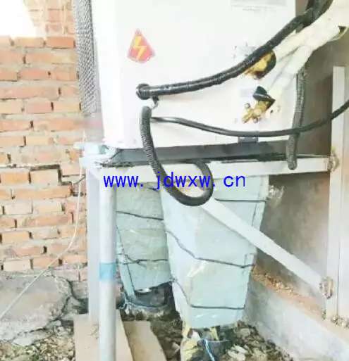

关于主机支架,真是一个无法言说的痛

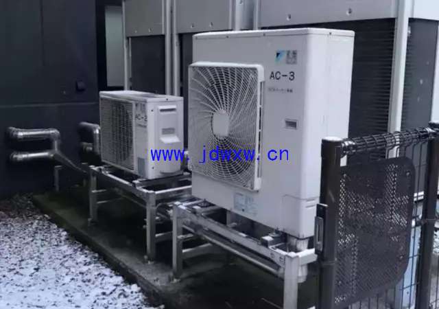

这是北京的一些“煤改电”项目图片,可以看到这里面主机支架存在两个问题:

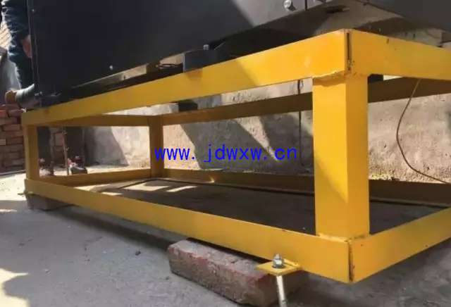

1、安装过低,有的甚至直接用红砖垫着,假如化霜水排不好会有很大隐患;
2、支脚太小施工太粗糙。

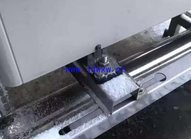

生锈
螺丝松动
螺丝松动

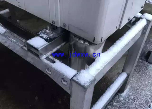

对比下日本做的同样工程的施工案例你就能看出差别来了。
