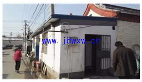

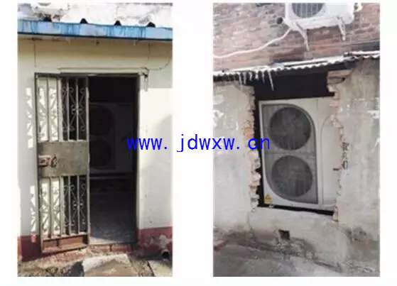

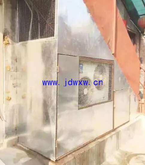

为了保护设备,将空气能“养”在“笼子里”
虽然现在主机防水防冻性能没的说,但“煤改电”空气能热泵安装还是会出现这种奇葩安装。
这种安装方式两个问题:
1、换热性能严重受到影响;
2、加重噪音问题。
有人说,这么装也是用户强烈要求的,但是作为专业人士,这么装,以后用户投诉你你怎么办?

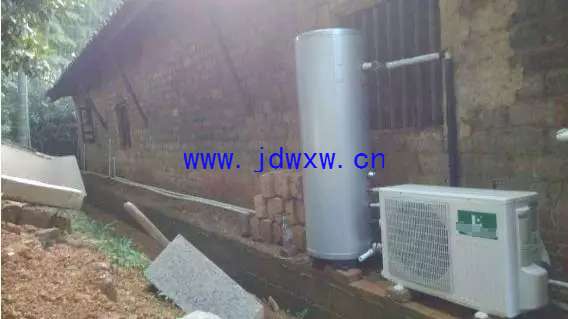

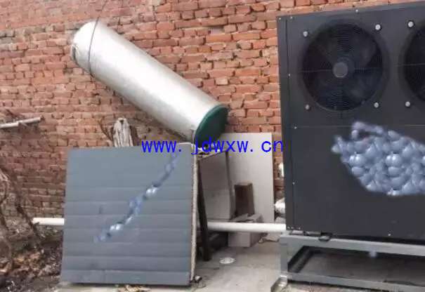

主机、水泵,除了末端统统给我室外待着去
一般来讲,除了主机安装室外,水泵以及阀门都应该安装在室内。但是你看看下面的这些安装案例,基本上是“除了末端,其他统统给我室外待着去。”
这种安装方式,水泵、阀门,乃至缓冲水箱都可能严重被锈腐,时间一长,影响整个系统运行。

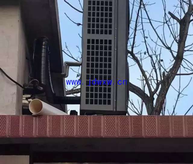

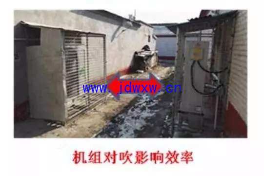

主机这么对着吹,你确定真的好么?
空调安装的时候我们都知道要保持通风通气,尤其不能两台空调对着吹。因为空调主机运行的时候要进行换热。空气能也一样,运行的时候需要吸收环境热量,假如两台主机对着吹,这热量怎么来呢?

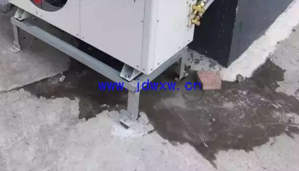

化霜水,你肆意地流吧!
化霜水是去年北京“煤改电”一个大问题。空气能主机设备假如化霜水不做处理,直接让它排到地上,很容易结冰打滑有安全隐患。
正确的做法是什么呢?
1、在安装位置做地漏、水沟等排水设施;
2、做化霜水排水管路引导排水;

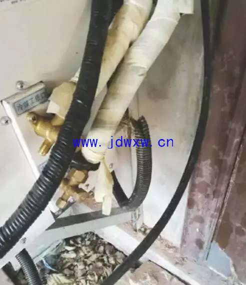

保温做成这样,也是醉了
不是大家不做保温,而是有些“煤改电”项目保温做的实在很差。系统不仅要管道做保温,外机冷媒的接口位置很关键,必须做保温。
