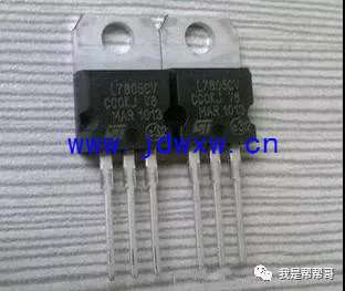

7805三端集成稳压器
7805三端集成稳压器在电脑板上用RG1表示,把经过整流电路的不稳定的输出电压变成稳定的输出电压。
一、 故障现象:
整机无电,无法启动。
二、 检测方法:
在通电的情况下可以检测管脚的1、2端输入约为12V的直流电压,2、3管脚输出稳定的5V直流电压,2脚为公共端,接地为负极。如无电压输出,则更换该部件。

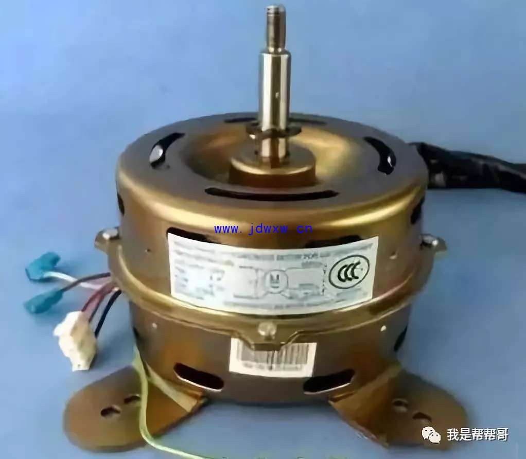

空调内风机电机
海尔空调器的内风扇电机均采用电容感应式电机,电机有启动和运转两个绕组,并且启动绕组串联了一个容量较大的交流电容器。海尔空调的的内外风机电机的调速有两种控制方法,一种为可控硅控制,多用于小分体空调;一种为继电器控制,多为柜式空调。
一、 故障现象:
内风机不转、转速慢、时转时停
二、 检测方法:
由于各种型号电机绕组的阻值及测量端子不同,具体请参照各型号电机的测量方法及参数值。
例如对于DFM的PKPEK74L-6:其电机功率应为70W,电容为4微法,白色为公共端,红色为高速、兰为中速、黑为低速端、黄与灰接电容,并且白与红绕阻之间的阻值应为111欧左右,白与兰之间为159欧左右,白与黑之间约为217欧左右,主要用于KF(R)-50LW、KFR-71LW的内机。如测量数值超过20%,则可判定电机损坏,应进行更换

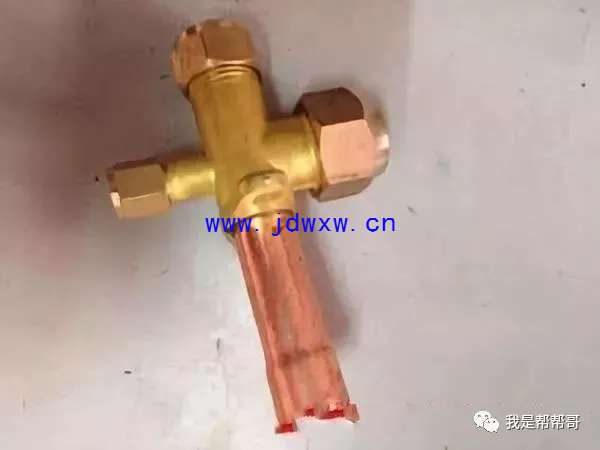

三通阀
三通截止阀安装在室外机组配管中的气管侧。三通截止阀除了二通截止阀的功能外,还多了一个维修口,为检修空调提供了方便。三通截止阀有两种,一种是维修口内有气门销的三通截止阀,由一条管路连接口、一个调整口和一个维修口组成,四个口都相互垂直。若阀杆下移至关闭位置时,配管与室外机组管路断开。而阀杆向上旋出至打开位置时,两条连接管路导通,与阀门的开关位置无关。
一、 故障现象:
系统压力偏低或无压力、制冷制热效果差
二、 常见故障及检测方法:
三通阀多为安装时用力不当造成阀芯损坏及阀丝损坏而导致漏氟,用肥皂水对工艺口及阀芯和配管接口处进行检漏,假如有漏点则应更换。
