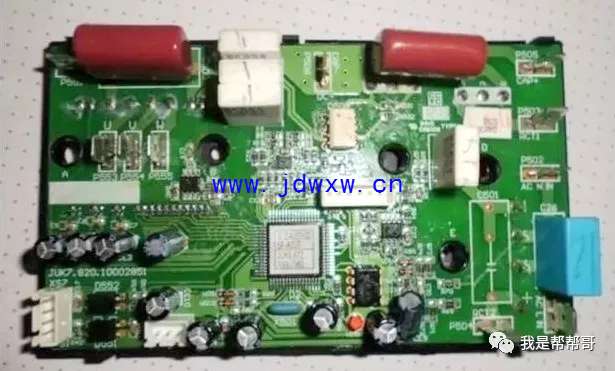

保险丝管
保险丝管在电脑板上用FC1.2(FUSE)表示,主要用于起过电流保护。
一、故障现象:
整机无电不工作
二、检测方法:
目测观察保险丝是否熔断,如是应更换;
三、注意事项:
假如电脑板上只有保险丝管损坏,且保险丝管内壁有熏黑现象,则可能与内外电机绕组短路、变压器绕组、四通阀线圈、电磁阀线圈故障有关,不可盲目更换保险丝管,一定要先确认电机的好坏再进行更换.因电压过高、电流过大引起的保险丝管熔断从外表看只是保险丝熔断,不会有熏黑现象。另外小分体式空调只有在内机电脑板上压敏电阻和保险丝管这两种部件,一拖二内外电脑板上分别有三套该部件。
功率模块
功率模块的作用是将输入模块的直流电压通过其内部的IGBT的开关作用转变成驱动压缩机的三相交流电源。变频压缩机运转频率的高低完全由功率模块所输出的工作电压的高低来控制,功率模块输出的电压越高,压机运转频率及输出功率越大。反之压机运转频率及输出功率越低。
一、 故障现象:
整机不工作,报通讯故障
二、 检测方法:
1、用万用表测量P、N两端的直流电压,正常情况下在310V左右,而且输出的交流电压(U、V、W)一般不高于200V,假如功率模块的输入端无310V直流电压,则表明该机的整流虑波电路有问题,而与功率模块无关;假如有310V直流输入,而没有低于200V的交流输出,或U、V、W三相间输出的电压不均等,则可以判断功率模块有故障并进行更换。
2、在未连机的情况下用万用表的红表笔对P端,用黑表笔对U、V、W三端,其正向阻值应相同。如其中任何一项阻值与其它两项不等,则可判断功率模块损坏;用黑表笔对N端,红表笔分别对U、V、W三端,其每项阻值也应相等,如不等也可判断功率模块损坏并应进行更换。
3、用万用表测量P端对U、V、W三端的正向电阻应约为500欧,反向为无穷大,用万用表测量N端对U、V、W三端的正向电阻应约为500欧,反向为无穷大,否则判断功率模块损坏并应进行更换。
4、判定功率模块好坏时也要对压缩机和驱动电源进行检查
三、 注意事项:
更换功率模块时,切不可将新的模块接近有磁体或带静电的物体,特别是信号端子的插口,否则极易引起模块内部击穿,导致无法使用,并且需在功率模块的散热板上涂硅胶,确保固定螺丝紧固好,有利于散热

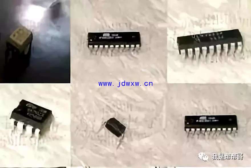

光电耦合器
代表符号TLP,利用光电输出脉冲处理信号,用于控制空调室内机主基板和室外主基板之间的线路信号传输,常用型号为TLP521、TLP421、(用于信号的接收)和TLP371用(用于信号的发射)。
一、 故障现象:
空调报通讯故障
二、 检测方法:
用万用表选择量程为R*1K欧,测量1、2管脚的电阻值为1K欧,3、4管脚的电阻值为无穷大,否则为部件损坏。

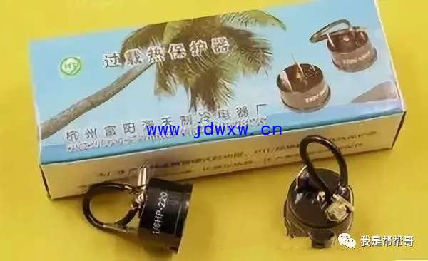

过流(过热)保护器
过流(过热)保护器紧压在压缩机的外壳上(为早期使用的压缩机),并与压缩机电路串联,能感受到压缩机的外壳和电动机的电流,无论哪一个超过了规定值,都会使继电器的触点断开使压缩机停止运转.其发热元件为双金属片和电热丝.同时当继电器的电热丝冷却后,双金属片恢复原形,使触点闭合.另外还有一种内埋式热保护继电器,该元件埋在压缩机内部绕组中,直接感受压缩机绕组变化,原理同上,但主要用于家用空调和三菱重工海尔306、506、307、507等机型使用的压缩机。
一、 故障现象:
工作一段时间后压机不工作;
二、 检测方法:
用万用表R×1或R×10端测量热保护器两端的电阻值,正常时应该为零,否则已经损坏需要更换。

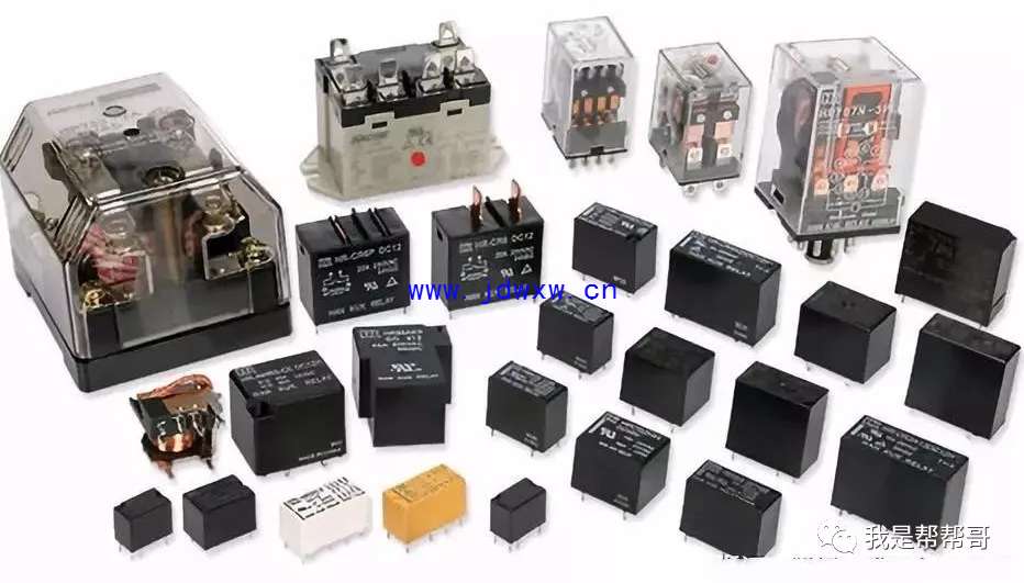

继电器
继电器在电脑板上用RL表示,控制压缩机、电机、四通阀线圈、电加热等部件的开停,以及是否有运转信号取决于该部件。
一、故障现象:
压机不工作;外机风扇不工作;四通阀、电磁阀不上电;内风机不工作或不能调速(柜机);
二、常见故障及检测方法:
1、不吸合:对于定频空调,会造成压机不运转,但外机其他部件运转正常;对于变频空调,会造成外机不工作
2、粘连:对于定频空调会造成通电压机就会运转,其他部件正常;
1)、用万用表欧姆档测量线圈(1、2)脚的阻值,正常情况下为150至180欧姆,假如阻值为无穷大,说明继电器线圈断路,应更换;
2)、继电器表面两个触点在正常情况下是不导通的,用万用表欧姆档测量两其阻值,如两触点在未通电情况下导通,则表示两触点粘连,应更换。
3)、上电使继电器处于闭合状态,其触点应处于同电位状态即接触良好。

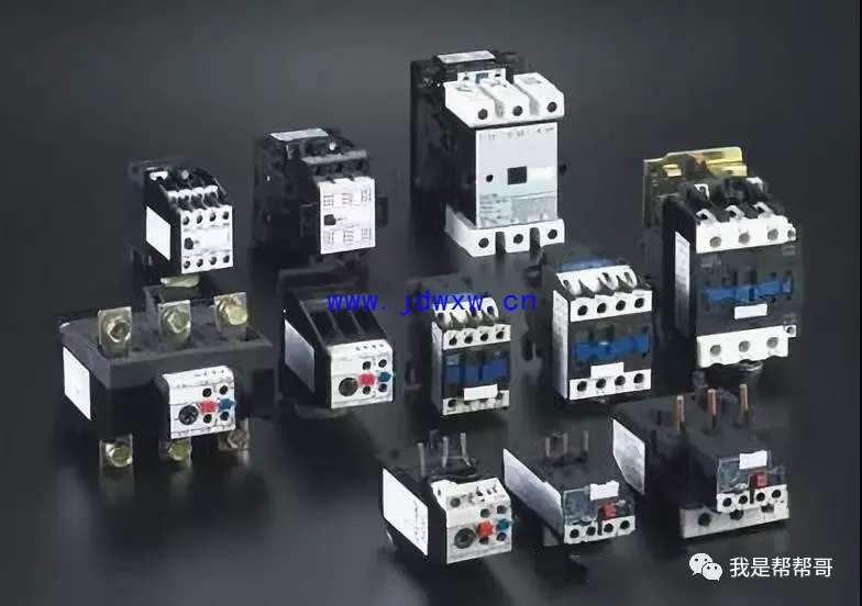

交流接触器
交流接触器是一种利用电磁吸力使电路接通和断开的一种自动控制器。其主要由铁芯、线圈、和触头组成。交流接触器控制压缩机的开停。
一、 故障现象:
压机不启动、不工作
二、 检测方法:
1、检测线圈绕组的阻值,看是否断开或短路
2、用万用表欧姆档检测交流接触器上下接点的通断情况,在未通电的情况下上下触点的阻值应为无穷大,如有阻值,则表明内部触点粘连。
12345下一页
