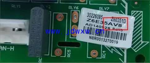

涉及主板
主板:Z60351D(编码:30226095)
解决方案

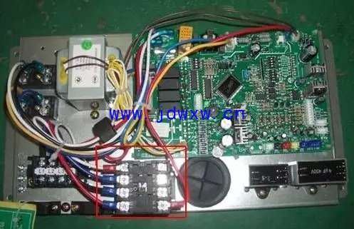

售后如遇到GMV内机报“EH”故障且蜂鸣器鸣叫时,请按以下步骤操作:
1、请首先检查交流接触器(如下图),若交流接触器有粘连现象,请更换交流接触器。(这种情况的几率不高)

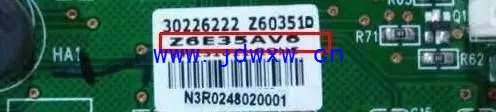

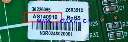

2、若交流接触器没有粘连现象,满足以下任何一个条件,请直接替换最新主板Z60351D(编码:30226095),即程序为Z6E35AV8.HEX及以上版本的主板。
1)日期为2012年1月1日到2014年4月9日生产的主板。查看方式如:AS140919,14代表年份,09代表月份,19代表日期,即该主板为2014年9月19日生产。
2)程序为Z6E35AV5、Z6E35AV6和Z6E35AV7的主板,更换为Z6E35AV8以上程序主板。

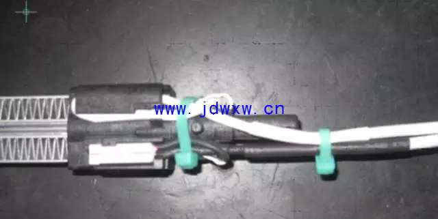

3、辅助电加热保护回路有原件故障,查到故障后更换一个新的配件即可,假如是热敏原件,切记不可以短接。
