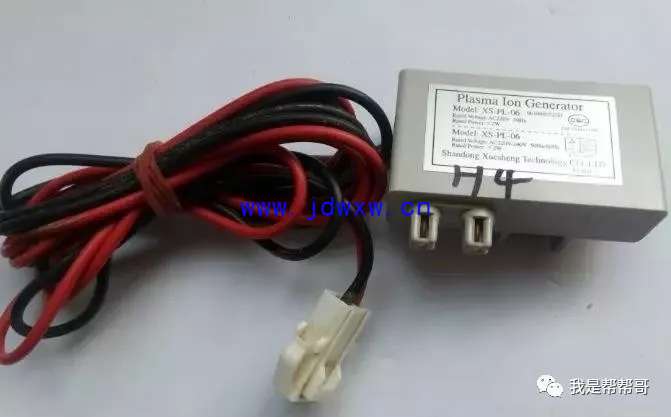

负离子发生器
负离子发生器主要是通过发射负离子并使其与空气中的细菌、颗粒、烟尘相结合,达到除菌、清洁空气的效果。
一、 故障现象:
负离子不工作
二、 检测方法:
1、用负离子检测板放在发生器的前端,当检测到负离子发生器工作时,检测板上的灯就会闪烁,证明负离子发生器正常
2、 专用的测电笔,当负离子发生器工作时测电笔中的氖管便会闪烁,说明负离子工作正常。
a) 负离子发生器的工作电压为电脑板供给的直流12V或交流220V,经升压变压器升压后产生3500V左右的直流电,但是其电流值很少只有几微安左右。
b) 打开负离子功能,并且测量负离子发生器在电脑板上的插接处有12V电压输出,但是负离子发生器不工作,说明负离子发生器坏需更换,另外当电脑板上没有给负离子发生器的12V输出,说明电脑板坏,需更换电脑板

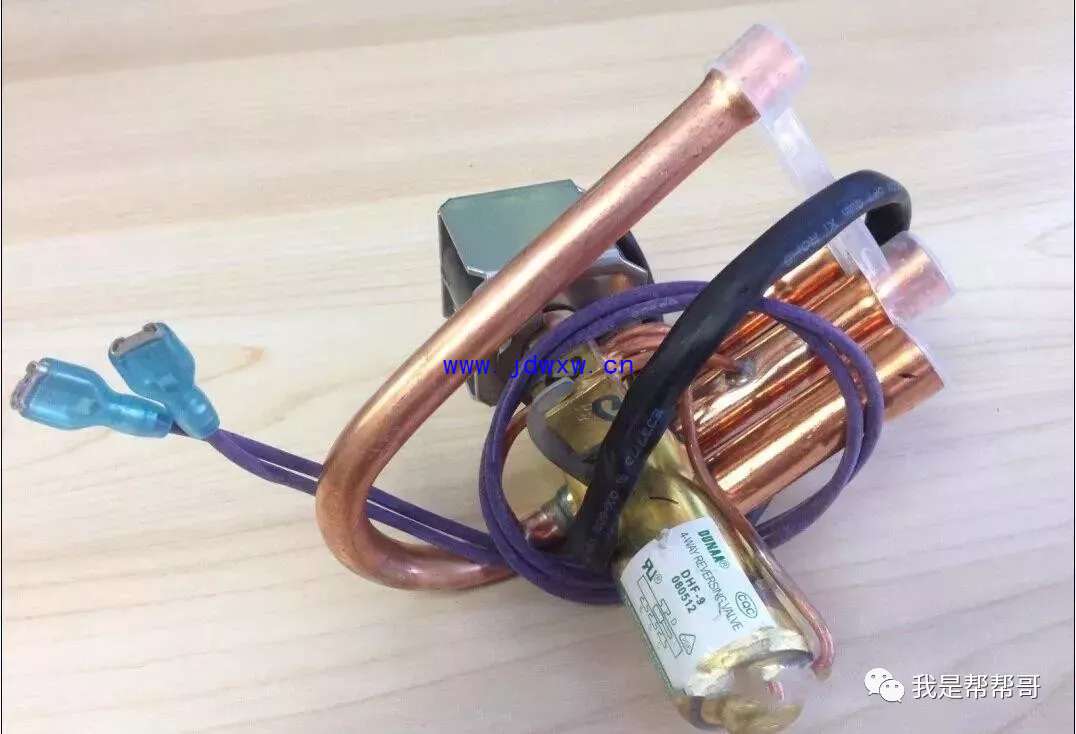

电磁换向阀
电磁换向阀又叫四通阀,是热泵型空调进行制冷、制热工作状态转换的控制切换阀。
一、 故障现象:
开制热时制冷、制热制冷效果差、不制冷、不制热;
二、 常见故障及检测方法:
1、 线圈断路:线圈断路后无法对阀芯产生吸附作用,导致四通阀无法换向进行制热
2、短路:当四通阀线圈短路严重时,开机制热时会造成短路电流大烧坏保险丝管,使整机不能工作。
