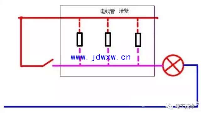

    当电容两端电压升一定数值时,流过灯珠的电流,等于输入电流。所以一般微亮会持续保持一定亮度。
    有的师傅说,我即不是控制的零线,也没有你那个指示灯,也出现一闪一闪的,为什么。那就要说分布电容,绝缘电阻,和零线电位了。所为分布电容。
    大多数我们的电线都穿在电线管里,有零线,火线,控制线,两个绝缘的导体就会存在电容,电容的大小和分布长短,之间的距离有关。交流电路中,这个电容就会有电流通过。这个就叫做感应电。不过距离多远都会有,只是他对我们是不是有影响。
    绝缘电阻,很多师傅在有人问题时,都会建议用绝缘摇表。达到多少兆欧,就能正常使用。我不说这种方法好坏。只说这个绝缘电阻。
    绝缘电阻与电容类似,目前绝缘物质都会用绝缘电阻表示,不同的是绝缘阻值的大小,假如我们的线皮损坏,还会有墙壁的潮湿,线管进水的问题。

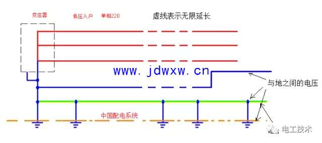

    在说一下零线电位,什么是零线电位呢。在三相五制中由为突出。
    紧接着虚线的延长,零线与地线或大地之间的电位就会不断身高,假如在加上电线,和负载分配不均的问题,就会更加突出。
    零线对地的电压,到对灯有多大影响呢,那就不好说了。

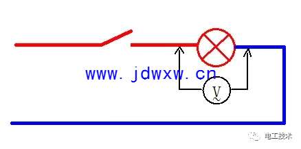

   不管是微亮,还是闪烁,灯头的两端一定有电压,用万用表应该可以测出,可能指针摆动很小。
    基本解决方法有电容法,和电阻法,当然还会有其他方法。
    使用电容并联灯头,电容一定要选择500V以上,无极电容,例如电风扇,或抽油烟机电机的电容,  一般会标称450V。具体是不是和你的灯,还要看具体情况了。这玩意最大的缺点是,断电时可能带电维修时候,可能遭到电击。
    灯头并联电阻最好,不过由于正常在220V工作,所以要计算220V时电阻值,散热功率,不能温度过高发生燃烧,损坏等事故。
