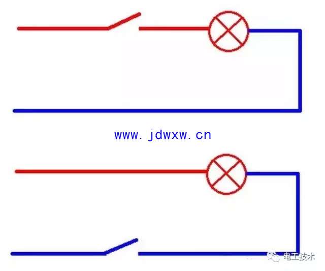

有的说断零,有的说是灯的问题,有的说漏电。其实不管断零还是断火,都不应该出现这样的问题。
    断零,断火对灯本身来说都是一样的。断零,断火只是安全问题。不管断零,断火在白炽灯时代是不存在闪的问题的。
    从白炽灯的结构可以看出,这种灯丝很大的电流才会发热,发光。所以微小电流,根本不会对它有影响。

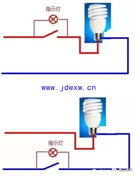

    为什么节能灯会闪呢,我最早接触这个问题时,我在帮一家买灯。有一天,一个顾客上门说。他家有个灯,关灯以后,会没有规律的闪烁。他家孩子都不敢在那里睡,怕是闹鬼。我也没有遇到过这种问题,也不是我们安装的灯,为了拉住顾客,老板就让我给看看。当时去了,情况还算是很严重。去了看来半天,发现一个小问题。因为我知道这类灯不会平白无故的闪烁,一定是有一个小的电流通过了。所以我就发现,他的开关很特殊,上面有个只是灯,还不是那种LED的,关灯,指示灯亮,开灯指示灯灭。觉得应该是他的原因,断开指示灯,他家的灯就没有闪烁的问题了。
    从图中可以看出,有一个小电流通过了节能灯,才会出现闪烁的问题。

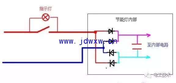

    但是,为什么是闪烁呢,这就要看看节能灯的原理了。这种气体放电灯《至于什么气体可以自行去百度》启动的时候需要很高的电压,早期的电路是镇流器与启辉器配合产生高压,才能正常发光。紧接着电子工业的发展,电子镇流器逐渐取代了老式的镇流器,启辉容易还省电。但是要知道为什么闪烁,就要看内部结构了。
    当小电流流过节能灯时,虽然不足以启辉,但是通过内部整流电路给内部电容充电,当电容电压达到启辉电压时,内部电路工作启辉,电容放电,电压降低,停止启辉。然后重复这个过程。
    LED灯与节能灯不同,内部结构相似,最大的不同就是,节能灯需要很高的启动电压,才会启辉工作。LED灯则是有微小电流就能发光。所以这类问题就是,问LED灯的就会说微亮,假如说是闪光的一般是灯坏了。
