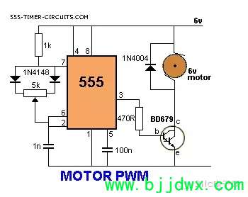

电机PWM控制
电机的转速由电路控制,范围是5%~95%。

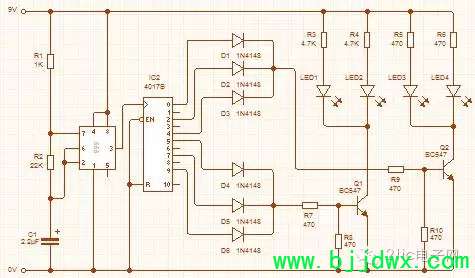

警灯
这个电路让左边的LED闪3次,然后是右边闪三次,接着重复。在这个电路中,555会通过管脚3产生连续的方波。

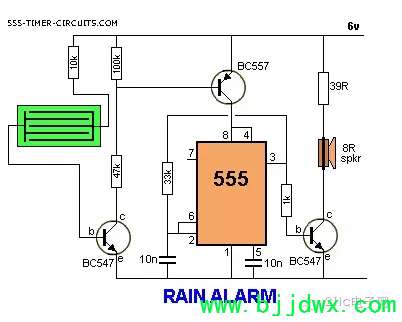

雨水报警电路
在湿度传感器探测到雨水前,这电路不消耗电流。

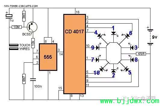

轮盘电路
当手指碰到感应线的时候,电路让LED依次点亮,产生旋转的效果。手指移开,旋转降速,最终停止。

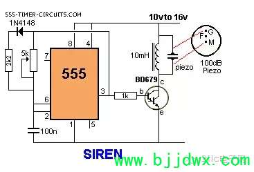

100dB警笛
这是一个非常响的报警器,假如在屋里使用了两个压电陶瓷开关,小偷将不会知道声音是从哪里来的。
