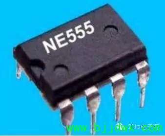

别猜了,原来是它!
这就是电工的神器——555定时器,从诞生到现在,销量过百亿,电路设计从没有大改变,可以说是历史上最成功的芯片。
NE555双极型时基电路(555的第一代)是1972年美国Signetics公司研制出的。设计原意是用来取代体积大,定时精度差的热延迟继电器等机械式延迟器。但该器件投放市场后,人们发现这种其应用远远超出原设计的使用范围,用途之广几乎遍及电子应用的各个领域。1974年,Signetics公司又在同一基片上将两个双极型555单元集成在一起,取名为NF556。1978年,Intelsil研制成功CMOS型时基电路ICM555、1CM556,后来又推出将四个时基电路集成在一个芯片上的四时基电路556。由于采用CMOS型工艺和高度集成,使时基电路的应用从民用扩展到火箭、导弹、卫星、航天等高科技领域。于是,全世界各大半导体公司也竞相仿制、生产,直到今日。不过,所有双极型产品型号最后的3位数码都是555,所有CMOS产品型号最后的4位数码都是7555。而且,它们的功能和外部引脚排列完全相同。

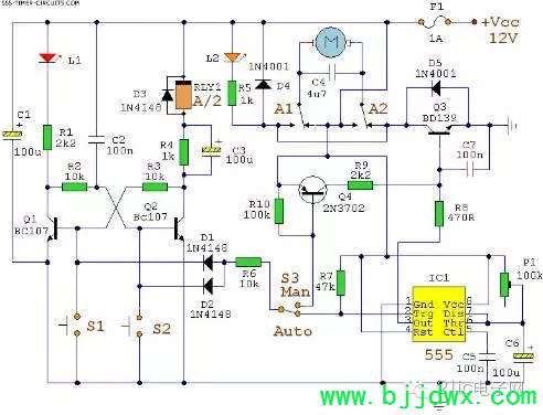

自动窗帘关闭机

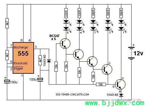

摩托车转向信号控制
要控制两边的转向信号,需要两个电路。

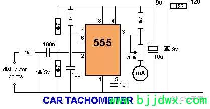

汽车转速表
555在电路被配置成单稳态。
