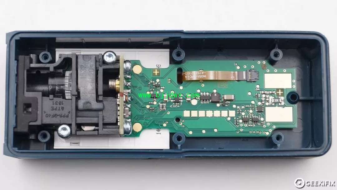

内部结构布局合理,电路做工上乘。
pcb上唯一一组排线,屏幕排线。
激光发射与接收的光学组件前端与外壳接触部分也有橡胶密封防尘。

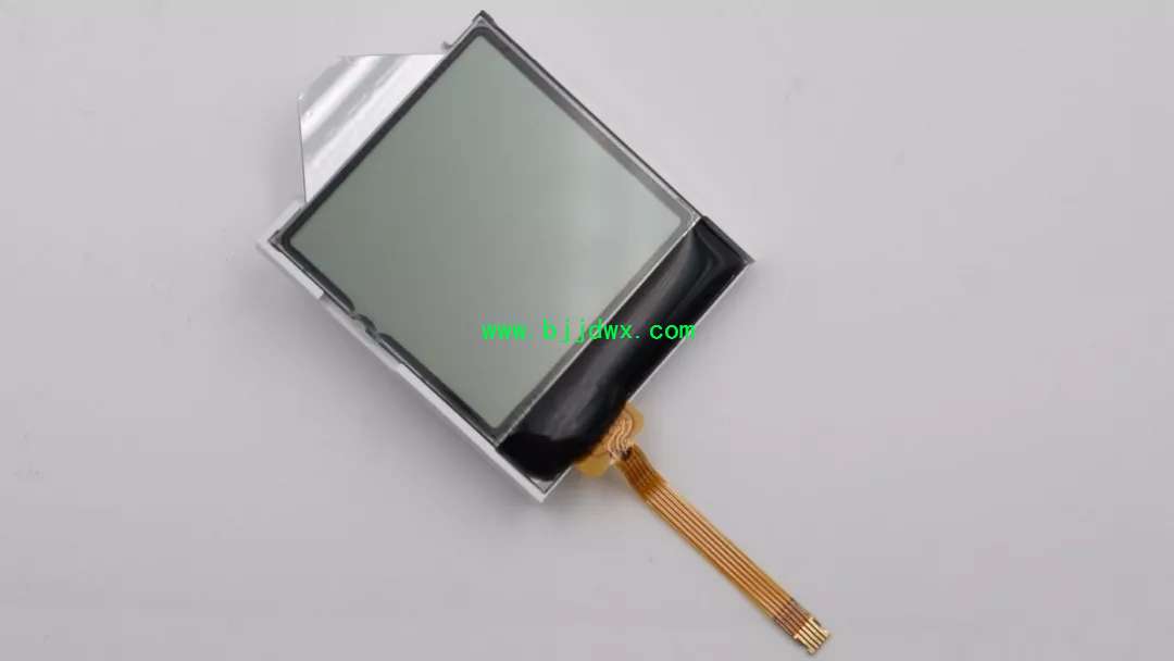

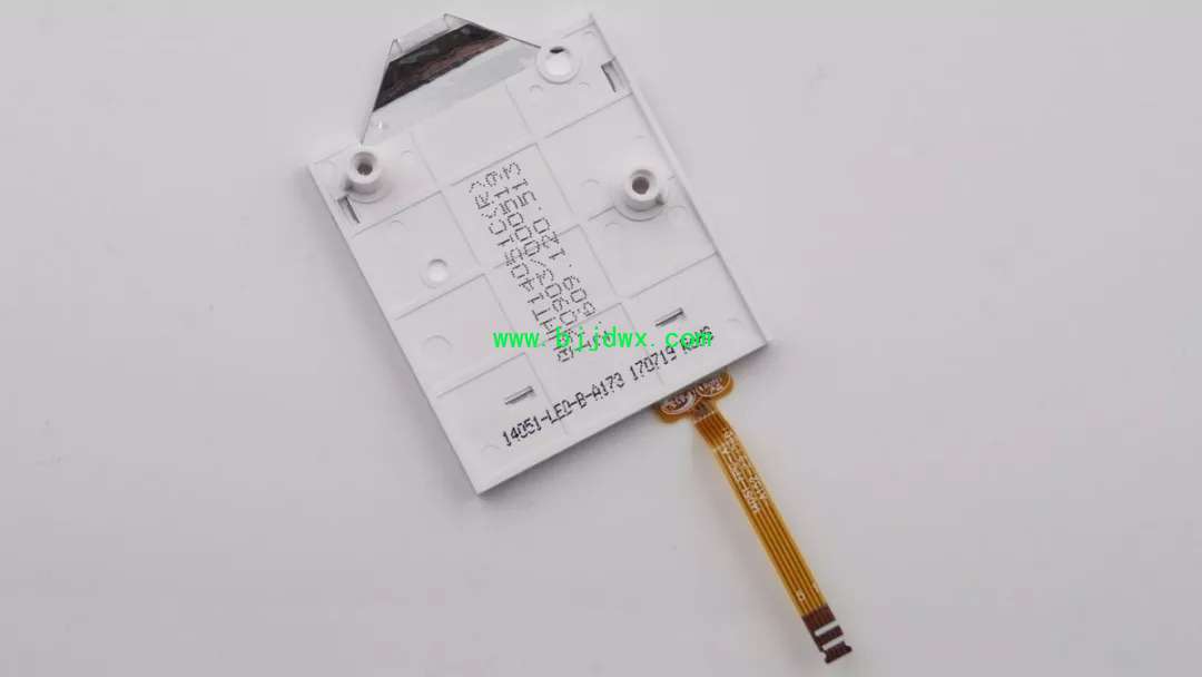

显示屏正反面,屏幕顶端梯形为屏幕背光导光板。

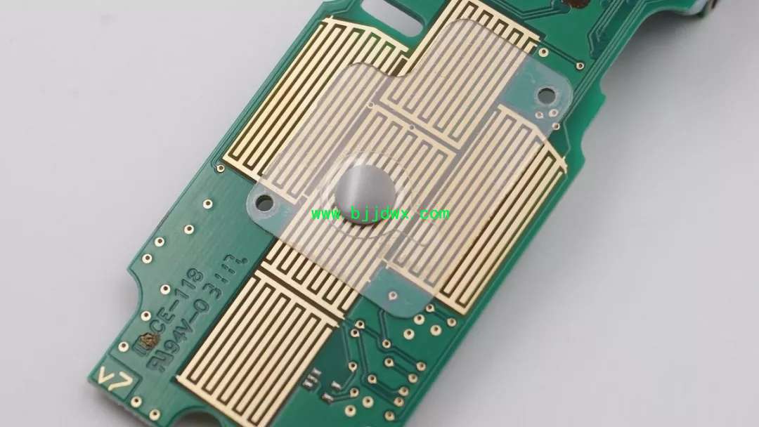

pcb这一侧没有元件,只有正面的一个微动开关。
这部分一共有5个开关触点,仅仅使用了中间的一个。是不是可以自己动手扩充功能呢?
显示屏的单颗背光LED。

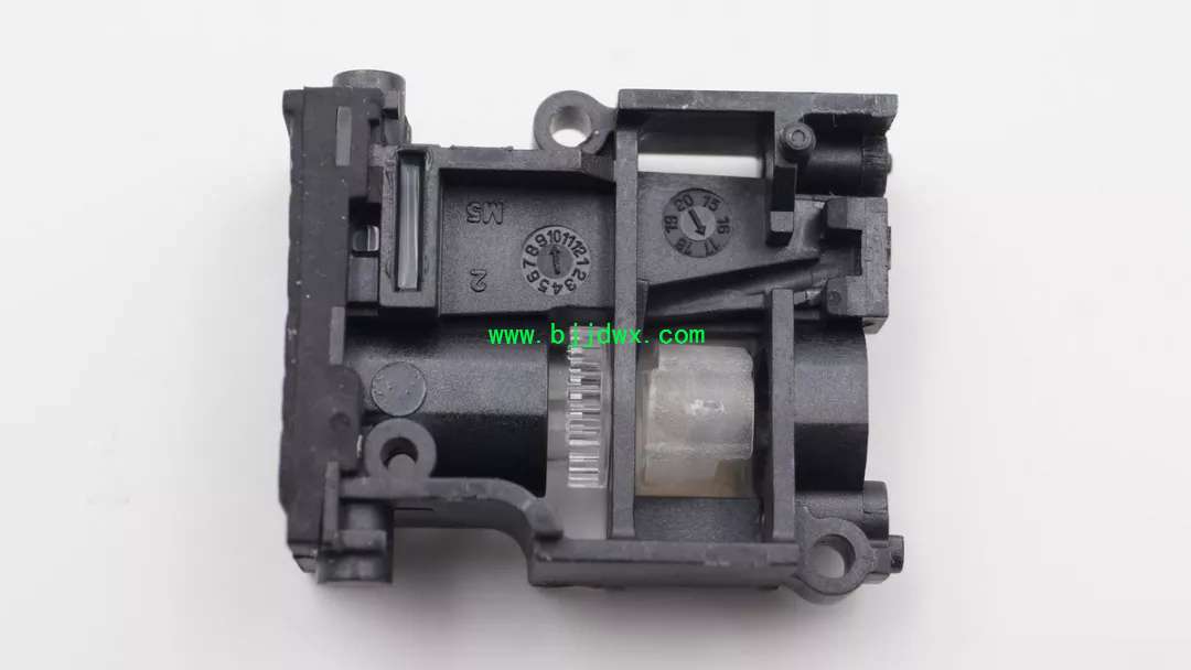

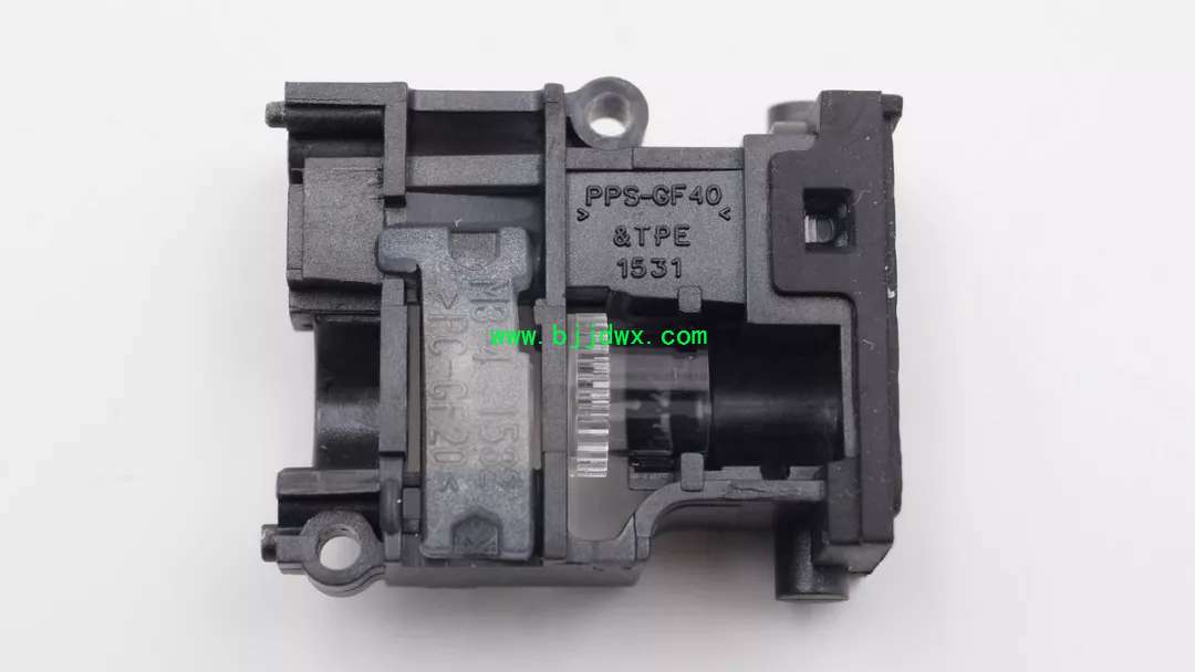

拆下着两颗螺丝可移除激光发射与接收的光学组件。图中也可以看出子板与主板的连接处焊点非常光亮饱满。
光学组件与主板分离。
光学组件的正反面。
圆形形是发射窗,旁边方形的是接收窗。
