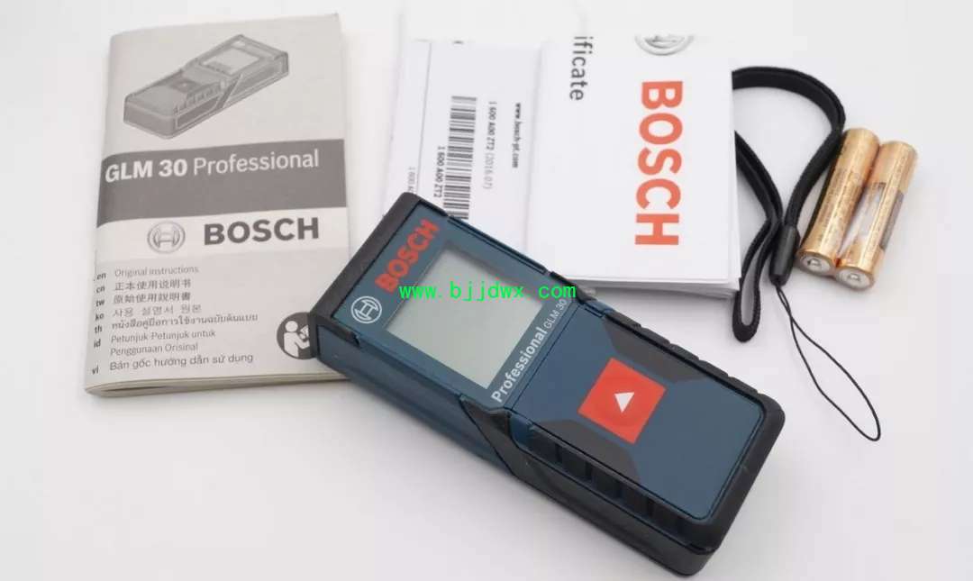

内部结构布局合理,电路做工上乘。5个开关触点,仅仅使用了中间的一个。是不是可以自己动手扩充功能呢?
博世经典配色包装,辨识度很高。
盒子底部标注了所带附件及其激光功率等信息。
设备名字使用多国文字标注。
包装内物品,一本很厚的多国语言说明书,还贴心的附送了电池与挂绳。

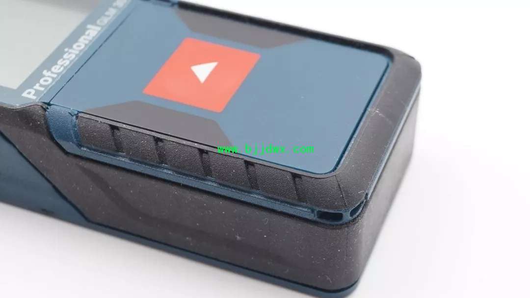

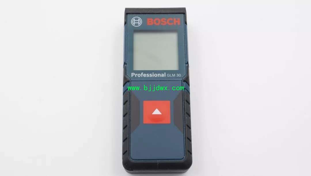

机器正反面,正面只有一颗按键(红底白箭头)位于显示屏下方。
外壳的边角易磨损易损部位均有橡胶包裹。
位于机器顶端的激光发射窗与接收窗。

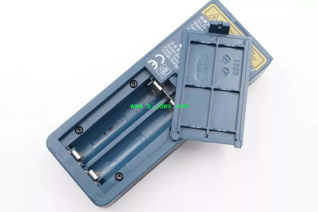

电池仓,使用两节AAA电池供电。内部还有四颗固定外壳的螺丝,需要拆除。
顶端贴纸下方还有两颗螺丝,拆除。右边紧挨着贴纸的小孔是进水试纸,变色可就没有保修喽。
拆掉六颗很长的螺丝即可打开外壳。

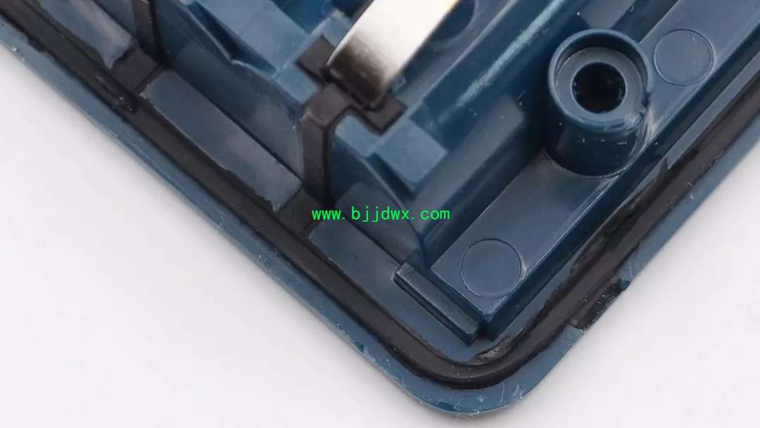

后盖边缘有一整圈的防尘橡胶做密封。
