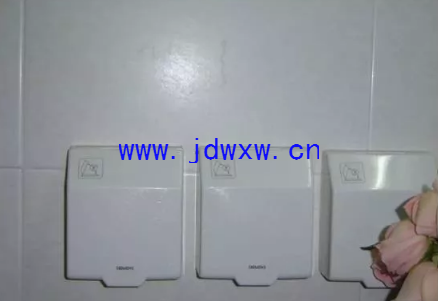

▲卫浴间插座宜选用防溅式,可以防止水花溅入,避免漏电短路。此外,吊平顶内的电气配管采用明管敷设,将配管固定在平顶的吊杆或龙骨上,减少后续整改的难度。
