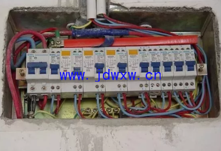

之前已经和大家讲过了验房、拆改方面的问题,今天咱们就再来讲讲电路施工。电路施工可真是一件麻烦事,倘若电路不好好验收,入住后自然烦上加烦。
▲电路验收在整体装修过程中一直被忽略,这是为什么呢?毕竟过于专业,加上线路繁琐复杂,除非从业多年的老师傅,才会熟悉。打开家中配电箱你就会发现,家里需要接线的地方实在是太多:接线盒内要有接线,分线时也要接线,任何灯具的安装都需要接线,空调,灯光,卫生间,厨房都需要专门接线,这在施工中是很常见的小事,但对于业主而言,确是不懂的大事。

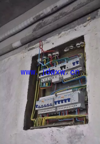

▲因为布线属于隐蔽工程,很难直观看得到,因此许多细节往往被忽视。除了极少数的电工师傅自装房,房主电线的布线,更要留心,倘若出了问题,很容易造成严重事故,轻则经常断电、跳电,重则容易引起火灾等安全事故。我们先看配电箱,配电箱原则上不允许私自移位。配电箱内设置电源总断路器,总断路器应具有过载短路保护、漏电保护等功能,其漏电动作电流应不大于30mA。
▲电路设计应当走几路线在设计图纸上应当有体现,插座线和照明线由于线径不同不能排在一路。空调电源插座、厨房电源插座、卫浴电源插座、其它电源插座及照明电源均应设计单独同路。由于空调的功率比较大,以及厨卫家用电器比较多,所以建议和普通电源插座线分开,防止单独一路负载过大而整体功率并没有超额的现象。
▲各配电回路保护断路器均应具有过载和短路保护功能。由于各个回路都安装了回路保护断路器,单一区域的电路坏了,其他电路依然可以正常工作。在后续不影响房屋生活使用的同时,方面故障的排查和维修,尤其在排查故障方面,由于分路的原因,能够定点、定位进行排查。
