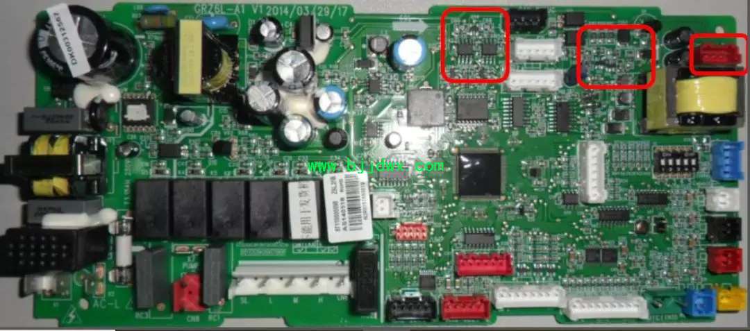

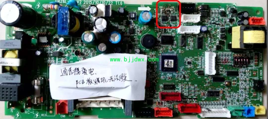

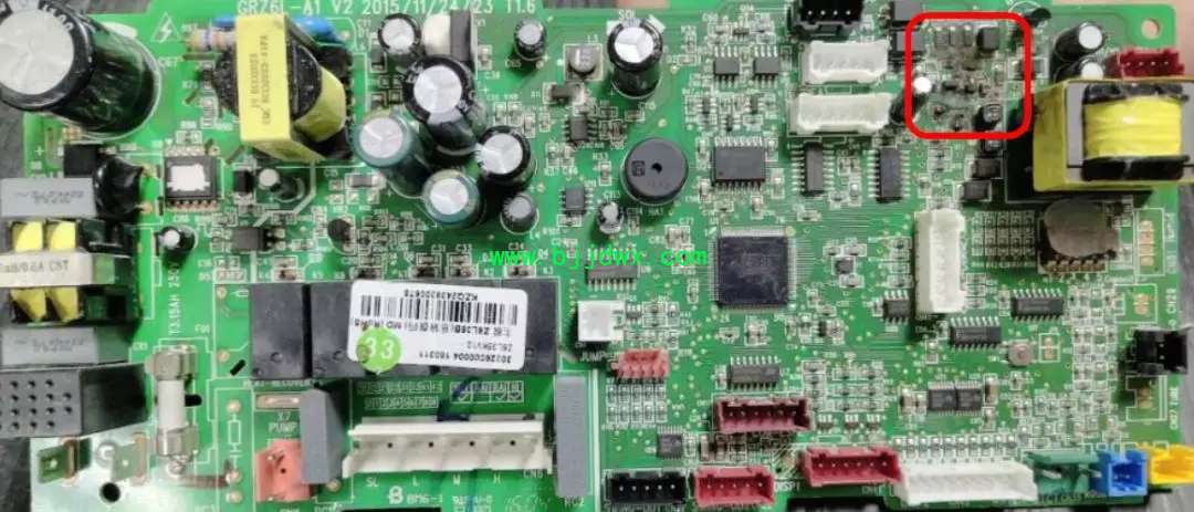

一、通讯线接了强电线(多联交流内机)

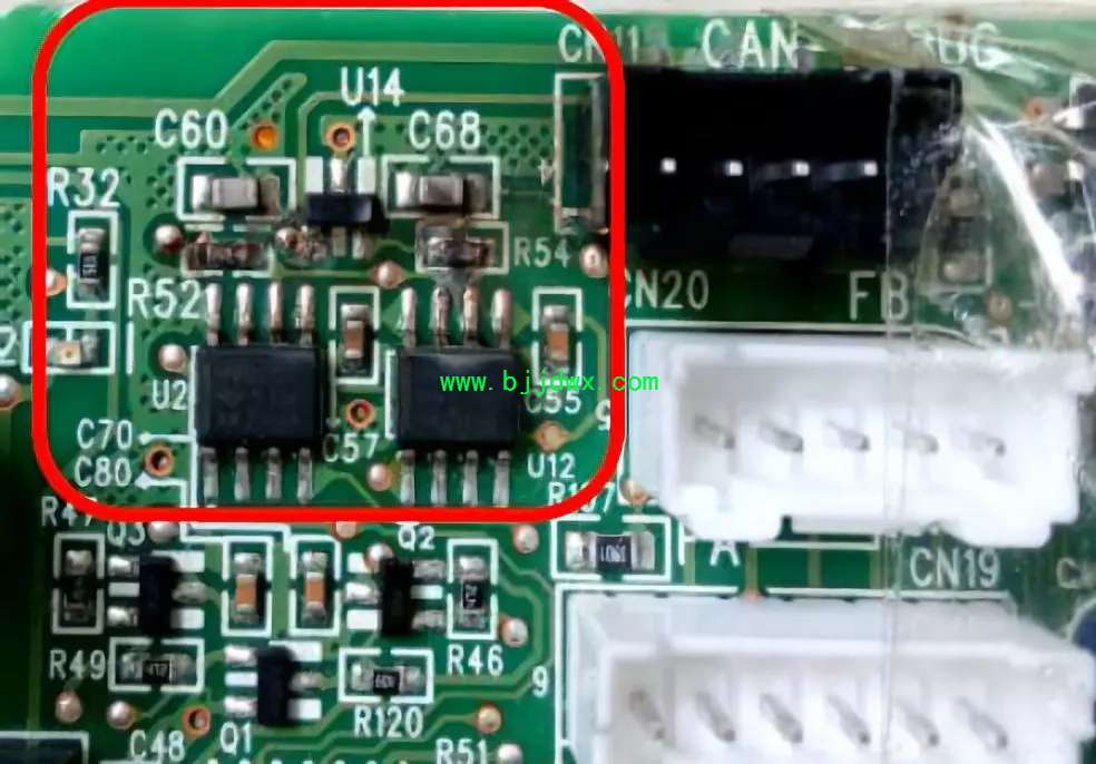

内外机的通讯接口为CN12,四芯红色的端子红色圆圈处,一旦强电错接到弱电,最为明显的是U14被烧毁,长时间的话通讯线路会被烧毁,U2 U12 R52 R54被烧毁,包含在下方红色的圆框处。或者C1 C2 Q10 Q9 R83 R86被烧毁下方红色的圆框处。
1)通讯线接了强电线(多联交流内机)

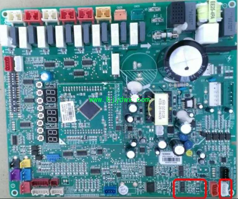

通讯线接了强电线(上出风多联外机)
内外机的通讯接口为CN1,四芯白色的端子红色圆圈处,一旦强电错接到弱电,最为明显的是U40被烧毁,长时间的话通讯线路会被烧毁,R190 U37 U38被烧毁,包含在下方红色的圆框处。

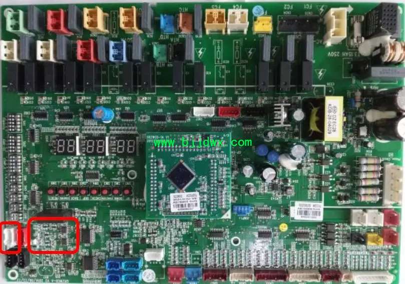

通讯线接了强电线侧出风多联外机)
通讯线接了强电线(多联机排除方法)
强电和通讯D1 D2错接排除(内外机通讯连接线必须连接在D1 D2的接线板上)
排除方法:在所有连线接好,但还没有上电的情况下,在内机或者外机的接线板上将D1 D2的连接线短接,然后用万用表打到蜂鸣档,两根表笔接在外机的电源零火线上,假如短路,表明外机强电和弱电D1 D2错接;同样去测试内机电源零火线假如短路,表明 内机强电和弱电D1 D2错接。
强电和通讯H1 H2错接排除(内机与线控器的通讯连接线必须连接在H1 H2的接线板上)
排除方法:在所有连线接好,但还没有上电的情况下,在内机的接线板上或者线控器上将H1 H2的连接线短接,然后用万用表打到蜂鸣档,两根表笔接在内机的电源零火线上,假如短路,表明内机强电和弱电H1 H2错接。

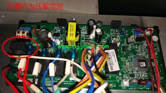

第一、上电烧保险,要重点检查压敏电阻是否烧坏?主板有没有明显的烧坏痕迹?假如是压敏电阻或者是主板烧坏,请申领原装主板进行更换。
第二、把负载全部摘掉(C系列风管机负载包括压缩机、四通阀、室外风机、室内机电机和室内辅助电加热);
第三、对于负载再一个一个恢复,哪一个恢复上去之后烧保险,就是哪一个出问题!就可以单独排查;
第四、测量电源线是否有对地短路;(电源控制线中间破皮对地短路或者电源线中间有接头,因发热短路的。)
第五、更换的保险管最好为原装防爆保险,假如没有,更换的保险必须和原装耐压和电流承载能力一样(原装一般是250V/3.15A),不能大也不能小,偏大,起不到保险的作用,偏小,更换后会继续烧保险,让你进入误区,不知道是负载原因还是保险管自身原因。
