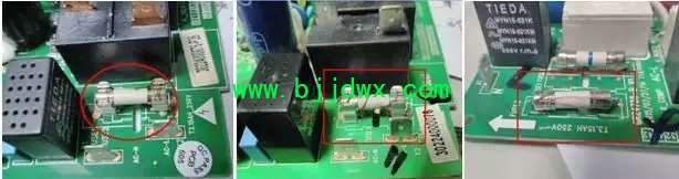

原装是防保保险管

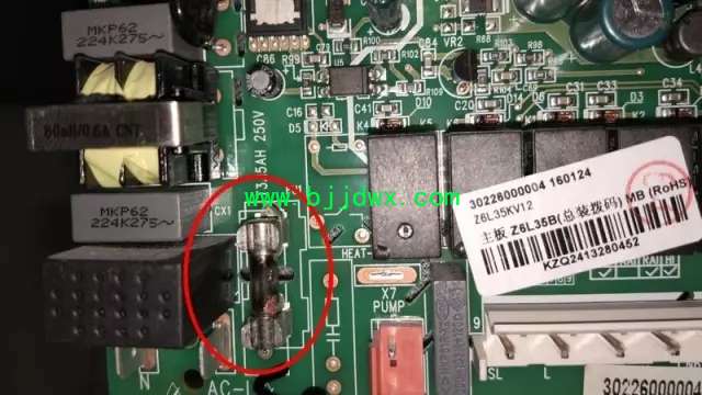

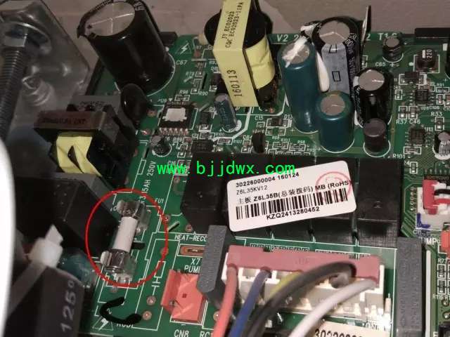

空调主机修好之后,把内机主板上插的口袋精灵通讯线去掉,恢复室内机电器盒盖,再上电听到“beng”的一声,线控器没有显示,其它内机正常,测量用户电源盒的电源电压正常,拆开主板的电器盒查看主板的保险管已经开路。
被烧融化的玻璃保险
幸运的是背包里备了几个玻璃保险管,找到一个3.15A的玻璃保险给安装上去,把内机接线端又排查了一遍,发现地线接头有打火的痕迹,把地线拆了,用绝缘胶布包起来。再次把空开合上,只听到“beng”的一声,玻璃保险又报废了。怎么回事?没有动过其它的什么地方啊!不会是主板的负载引起的烧保险,不应该啊!问题出在哪里了?

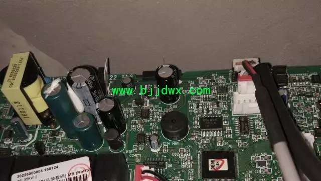

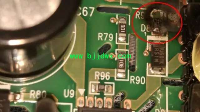

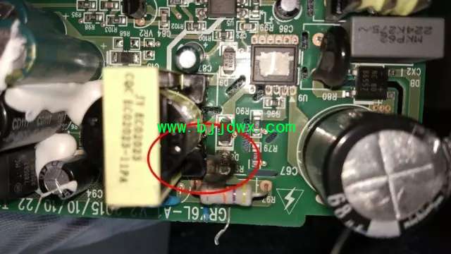

带着疑惑把主板拆下来,仔细检查主板,发现主板上有烧黑的地方。如下图:
原因找到了吗?看到了有烧坏的痕迹,不代表就是问题的根本,应该找到是什么原因把主板烧坏了。

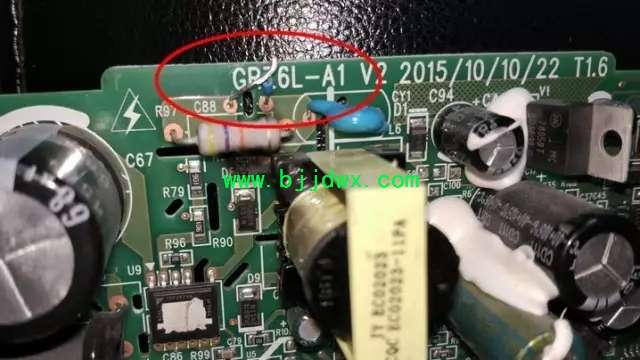

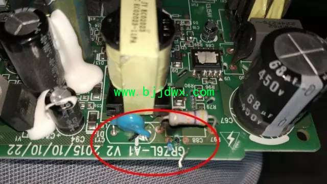

再看下一张图片就会发现问题。有一个瓷片电容“C88”没有了,只留下了两个金属脚,也就是这两个金属脚和电器盒形成对地短路,造成主板的贴片电阻烧毁,进而内机上电即烧坏保险。

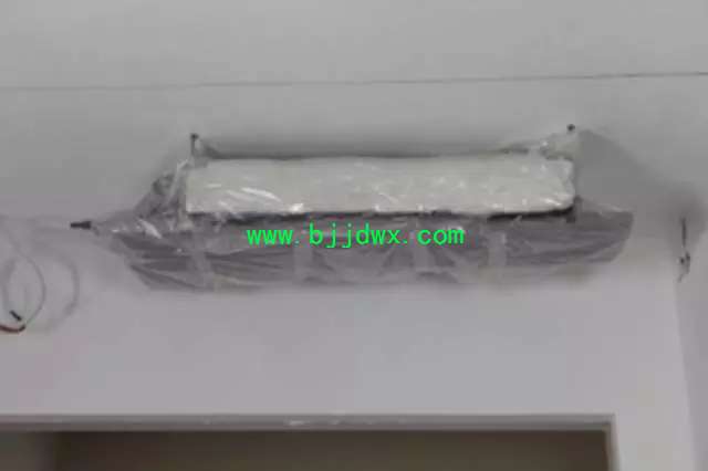

这个电容怎么会掉了呢?现场查看是内机安装太贴顶,电器盒盖板安装时没有活动空间,维修人员安装电器盒盖时容易把这个电容给挤掉,继而造成主板烧坏。不知道正在看文章的你有没有遇到同样的烧坏主板?假如有请在文章最后留言区留言。
贴顶安装的内机,电器盒打开后主板就是这样的。
提醒:在看文章的你,假如你是一名安装人员,请记得给设备顶部留3-5cm的空间,方便安装和检修。

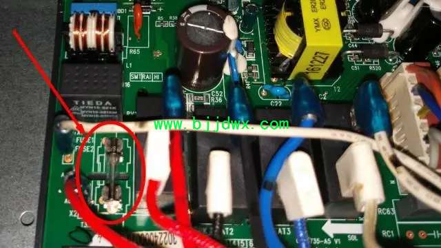

再讲一个案例,地址在西安小寨西路一家“川把式串串香”饭店,安装了两FGR12/D风管机,其中一台内机电机一旦工作保险管就爆了,这个内机上电一切正常,只要不开机。
刚上电不烧保险,就可以排除压敏电阻和主板其它损坏的可能性,这个时候的要重点排查主板连接的负载;
内机主板的负载有哪些呢?内机主板的负载有内机两个电机,四组辅助电加热,还有内外机通讯线。
现场把内外机通讯线拆了,上电开机还是烧保险;把内外机通讯线恢复正常。
再把电辅热控制线全部拆除,上电开机还是烧保险;记得顺手把辅助电加热恢复正常
最后把内机两个电机控制线从主板上拔掉,再次上电开机保险没有烧毁,难道是两个电机都有问题?用万用表测量两个电机的绕组阻值,有一台电机绕组阻值偏小,每个档位之间没有明显的阻值变化,而另外一个电机绕组正常,各档位之间阻值有大小之分。可以肯定是一个内机电机问题导致的烧保险,把电机绕组没有问题的插到主板上,再开机内机运转正常。去售后库房领一个新电机,更换以后,空调恢复正常运行。
总结一下:空调内机烧保险又分为以下几种情况:

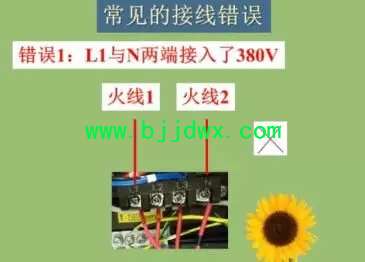

1、接错线原因
1)通讯线接了强电线
2) 220V错接380V (220V电源接了380V电源、380V电源,零火线接反)
为什么会发生接错线呢?有以下几点:
1)、责任心不强;2)、靠经验不看图纸;3)、不会接线
