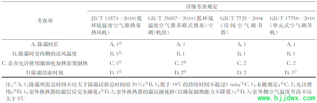

表1列出了现行空气—空气热泵设备产品标准对除霜性能的考查要求。其中,考查项A、C、D 3项主要是为了确保设备在除霜工况条件下的制热能力或避免过度除霜、减少除霜能耗,而考查项B则主要是为了保障除霜工况下室内热舒适性。众所周知,设备除霜是为了更好的制热,然而在所有考查项中并没有对一个结霜、除霜循环中设备的制热量和能效进行直接地定量考查。
表1  现行空气—空气热泵设备产品标准对除霜的性能考查要求
站在用户实际采暖需求的角度考虑,笔者认为未来对除霜性能的考查应从以下几方面进行调整:
1)应根据热负荷线确定除霜工况点的制热量下限要求,并进一步确定工况点能效限值。
2)为确保室内热舒适度不受除霜的太大影响,可对考查项A和B进行合并,在规定除霜时室内侧的送风温度或室内机盘管最低温度的基础上,进一步规定一个除霜循环内(因除霜原因)室内侧停止送风时长占除霜循环总时长的比例上限。
3)为了鼓励企业研发应用除霜时同步制热等舒适性更好的新除霜技术,应取消现有标准中与除霜循环中制热能力、能效和舒适性不直接相关的考查项,如考查项C和D等。
此外,对于冬季寒冷潮湿的长江流域地区,一部分地方室外空气会长时间(数天甚至更长)处于易结霜区间(如气温在-6℃至6℃之间,相对湿度超过80%),由此对该地区的热泵热风机来说,除霜性能就显得更为重要。因此,也有必要对应用于这些地区的热泵热风机提出更高、更贴近实际的除霜性能要求,比如:a.除霜工况不只是对单一工况点而是对多个工况点(如室外侧空气干/湿球温度采用2/1℃和-5/-6℃两个工况点);b.在工况条件中增加风速要求(如风速0.5 m/s),以反映设备的实际使用状态;c.延长除霜性能考查时长,连续考查多个结/除霜周期的平均制热性能和室内舒适性等。
