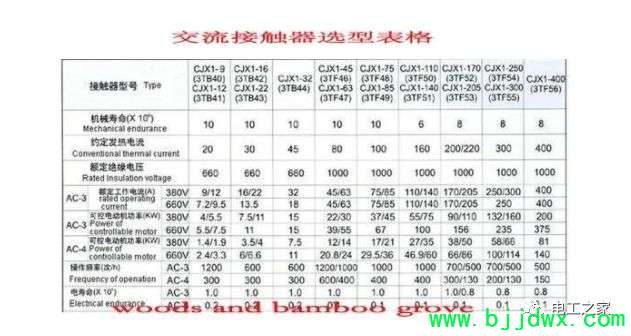

接触器生产制造商给出的选型标准,是基于最大可控制的执行部件的额定功率,这就造成很多人不管实际使用条件,照此选型。
如上图中电机是4KW/380V,接触器选型是CJX1-9(3TB40),老手一看就知选小了。
正确的选型标准是:在生产制造商给出的选型标准基础上选择上一档。即电机是4KW/380V,接触器选型应按5.5KW/380V为好,当所带的是电感类负载(交流异步电机)且处于频繁通断时,如起吊设备,接触器选型应按7.5KW/380V为好。这就是所谓的电气上的保守系数
保守系数:为保证电气电路中各元器件能长期、安全、可靠地运行,在电气元件选型时应放大一级或二级。
