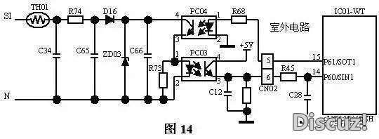

1、海信KFR-32GW/39BP变频空调器通讯故障一例
故障现象:
遥控器操作开机时整机无反应。
检修过程:
连续按遥控器传感器切换键四次,显示故障码为7(电源灯和运行灯亮、定时灯闪、高效灯灭),表示内容为室外通讯异常。此机型室外机通讯电路见图14,用数字表直流电压档测量室外机接线端子SI、N之间的电压,24V/0V交替变化,证实故障确实在室外机部分。打开室外机,检查室外机电源板,测量光耦PC04输出端4、3间电压为24V/0V变化,3对N电压0V不变,说明光耦PC04无输出,再测PC04输入端,1、2间为0V不变,判定故障不在光耦,顺R68往前逐点测量对公共地端电压,在外机控制板上插件CN02焊点(5)对地有4.8V/0V变化电压,而CN02(5)引线对地无电压,仔细观察发现CN02(5)焊点脱焊,重新焊接后试机故障消除。
维修结论:
电子电路检修中经常会见到焊点虚焊、脱焊的情况,所以检测过程中一定要细心,不然很容易出现误判而增加麻烦,像上述的故障,在检查出光耦无输出的时候,不能轻易就判定是光耦损坏,检测一下光耦输入端,发现连输入信号也没有,就可以排除光耦的原因了;顺信号来源往前逐点检测,就很容易找出确切的故障点和真正的故障原因了,排除故障也就是轻而易举的了。

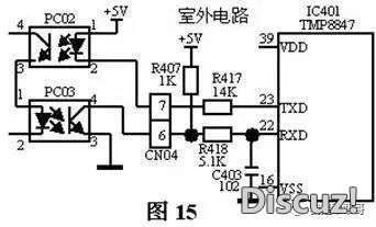

2、海信KFR-2806GW/BP变频空调器通讯故障一例
故障现象:不开机。
检修过程:
传感器设置为本体传感器的方式下,连续按两次遥控器传感器切换键,显示故障码编号为5(电源灯、运行蓝灯闪,运行红灯、定时灯灭),表明为室外通讯故障。按照与案例1相同的检修思路,检测至电源控制板上PC02(见图15)1、2脚间无电压,继续检测发现PC02的1脚对地、IPM板上IC401的23脚及39脚对地均无+5V电压,说明室外机电路中缺少5V供电,回头再检查电源控制板,发现开关电源部分稳压器LM7805(IC02)表面有被烧变色的现象,测其输入端有+12V,而其输出端无+5V,判定7805损坏,同时发现并测定出7805输出电路一滤波电容击穿,更换7805和滤波电容后试机,空调器恢复正常。
维修结论:
由于缺少供电电源,室外机微电脑电路不能工作,PC02无驱动信号,输出端始终保持截止状态,通讯回路中断,无信号电流通过,因此室内机微处理器作出通讯故障的判断。判断依据在于PC2输出端处于断路状态,而实际故障原因却与通讯电路根本无关,所以说,当出现通讯故障代码时,检查范围不能局限于通讯电路之内,即使在通讯电路当中发现故障位置,也还应该将包括MPU电路、电源电路等相关电路在内的各外围电路中分析查找与故障现象有关的各种因素,通过仔细检测对各因素造成该故障的可能进行一一排除,最终找出真正的故障原因。

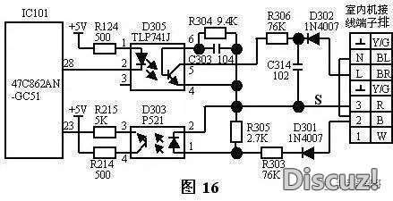

3、海尔KFR-50LW/BP变频空调器通讯故障一例
故障现象:
开机无反应,电源灯连续闪七次。
检修过程:
故障显示内容为通讯回路故障,表明通讯回路中某一处出现断路。该机室内通讯电路部分如图16所示,用万用表直流电压档分别检测室内机接线端子中3端(S)对L端及对N端的电压值(红表笔接3端),测得3—L为107V/0V变化值,数值正常,判断室外发送信号时通路正常;3—N为0V伴有小幅度变化,判断室内发送信号时回路不通,根据图16电路分析,故障在室内电路,应该是没有D302整流电流。检查室内电路,测量光耦D305输出端5—4间(红表笔接5),电压幅值为213V,判定光耦D305输出端内部断路。更换光耦TLP741后试机,空调器恢复正常。
维修结论:
此检修过程的要点是通过接线端子的测量判断出故障的所在部位,由于直接做出了故障应在室内部分的判断,避免了拆查室外机的无谓操作。此机的全部通讯电路可参考本文图四,通讯电路中双向信息采用交叉线路的特点,使得在测量时能够分别以S—N间和S—L间的测量数值单独判断出室内向室外发送信号或室外向室内发送信号的传输状况,并且在测出某一方向不正常时,根据实测参数及该方向信号回路的电路结构(主要是室内侧、室外侧光耦的连接方式),即可判定故障位置是在室内机还是在室外机。

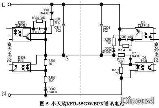

4、小天鹅KFR-35GW/BPX空调器通讯故障一例
故障现象:
室外机不工作,一维修人员在用户家未查出故障原因,将整机电路拆下送来。将整机电路连线,变频模块IPM输出端、内外风机驱动端均接假负载,通电试机,室外机不工作。用万用表直流电压档分别测量内、外机连线端子S—N和S—L之间电压,测得结果为105V/0V和106V/0V变化值。分析电路,根据实际电路绘制出该空调器通讯电路原理图(见本文图5),从电路原理上分析,所测的数值应该属正常值,双向通讯回路中均无断开现象,首先判断出回路中D305、D5均工作正常,检查重点放在对D303、D3的检测上。首先检测室外机D5输出端两脚间电压,测得为4.7V/0.3V变化值,判断D5正常;随后检测室内机D303输出端两脚间电压,为5V固定值,再测D303输入端两脚间为0V不变,由此断定D303输入端击穿短路。更换D303后重新试机,电路控制恢复正常。维修结论该通讯电路因为是双回路形式,两个方向的信号交叉传输,各自通过半波整流分别利用交流电正、反方向的电流作为回路中信号传输电流,因此正常时S点对L、N点均为幅值约110V的脉动电压。在上述故障情况下,虽然D303输入端击穿损坏,但并没有使该回路电流通路断开,且与正常时D303输入端压降0.7V相差很小,因此在测量S—L间电压时从数值上很难判断出异常,只有通过对D303输入、输出端分别测量,最终才分辨出该输入端已经击穿短路。
