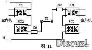

一、通讯故障检修思路问题解答 1、空调器显示通讯故障的代码,应如何着手进行检修,故障检修应本着先易后难的原则,具体操作时首先要有一个明确的检修思路,切忌一上手就先急于打开机组,避免盲目操作使简单故障变得复杂化。比较实用的检修步骤应为:先用直流电压档测量一下内、外机接线端子SI—N间的信号电压,通过检测可以大致判定通讯回路的工作状况及故障区域,同时还可以间接检测出通讯电路的供电状况;根据所判断的故障区域检查室内机或室外机的相关电路部分;通过对电路中元器件工作参数的测量,确定故障的位置、判定元器件的好坏;根据故障位置测量参数的具体特征,分辨出故障原因所处的电路部分,消除故障原因,排除故障。检修中要特别注意,造成某一故障的具体原因,其所在的位置往往不在发生故障的故障点位置,测量某一元器件参数不正常时,也不能直接判定该元器件就是故障件,一定要联想到其它相关电路部分对该参数影响的因素。
2、怎样通过测量接线端子的直流电压参数判断通讯电路的工作状况?
用万用表直流电压档测量室内机或室外机接线端子的N、SI端子间电压时,可以测得通讯电路供电电压值的1/3 ~ 2/3的数值(根据不同通讯电路所测得数值有所差别取决于具体电路中内、外机通讯线路上所接分压电阻的比值),电路正常的情况下,测得的数值应是一个波动值,其波动范围为U — U /(1/3~2/3)— 0(其中U为通讯电路供电电压)。参照图11电路分析,如果通讯电源电压为U,则SI端对N端的电压为[U/(RN+RW)]·RW。以图3为例,U = 24V,RN= 3K,RW= 4.7K,则SI、N间应测得电压值约14.5V。因为两个端子间的电压是一个动态值,测量时的指示数值也会随电路状态而产生波动,当RC1、PC1同时导通时,电压表指示为14.5V;当RC1导通、PC1截止时,因为供电电源在室内侧,而室外侧通路断开,测得电压值为电源电压24V;当PC1导通、RC1截止,或RC1、PC1同时截止时,所测电压为0V。由于信号电压的脉动特性,测量时表头所指示的电压值会有明显的偏差,与上述的数值不符,这是完全正常的。
当图3通讯电路出现异常时,在SI、N端子测得的参数值就会与上述的规律有很大的区别,比如:当室外侧PC1输出端断开时,测得的数值就会以24V/0V波动;如果是PC1输出端击穿,测得的数值则以14.5V/0V波动;室内侧RC1输出端断开时,测得的结果会是0V不变;如果是RC1击穿,所测结果则是14.5V不变。如果是RC2或PC2输入端击穿(只差0.7V),通讯回路中仍有信号电流形成回路,测量时SI、N端子间的数值与正常值相差不大,很难看出异常来。如果是RC2或PC2断路,所测数值变化稍大一点,仔细分辨也能够分辨得出。RC2输入端断路,因其旁路电阻的作用,测得的动态数值中14.5V会变成约9V;PC2输入端断路,因其旁路电阻的作用,测得的动态数值中14.5V会变成约16.5V。一般情况下,根据实际测得SI端对N端的结果,不难分辨出故障点所处的范围是室内机还是室外机。
如按图4参数计算,则U = 146V,RN= 11K, RW = 11K,应测得SI、N端子间电压为73V,表头同样是以波动的数值指示,数据的动态变化规律和上述的也是一致的。其它形式的通讯电路参照上述的规律,也可以判断出通讯电路的工作状况,出现异常现象时同样能判定故障点所处的范围。
