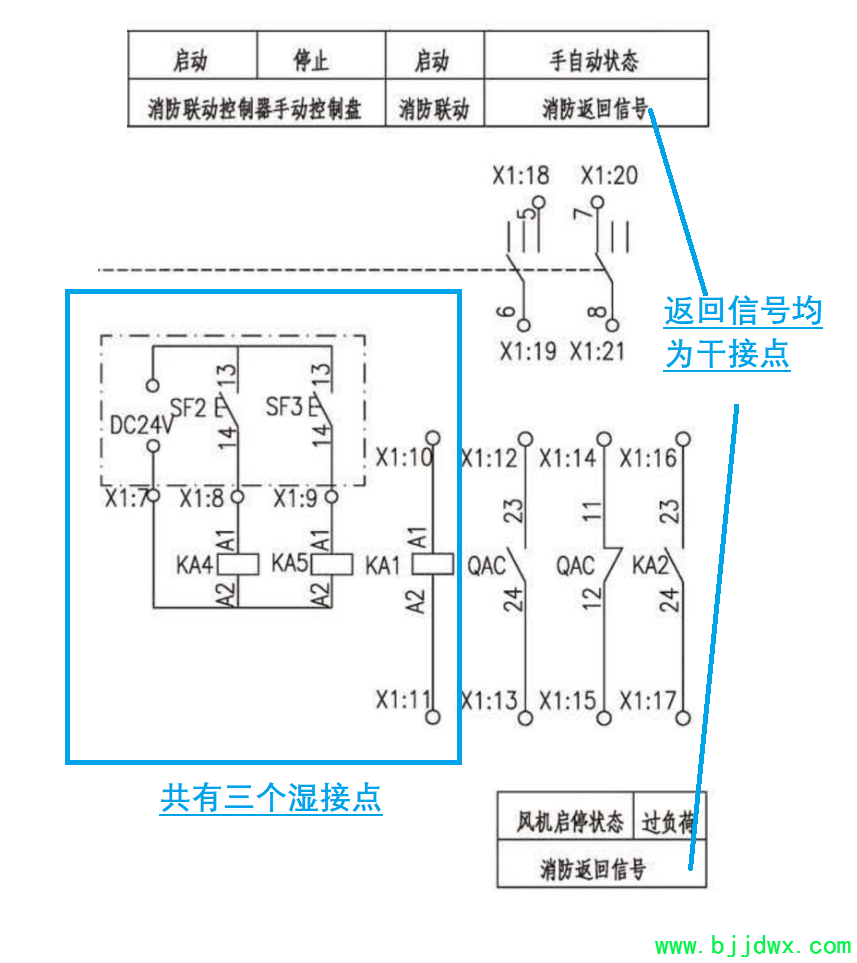

摘要: (1)干接点的定义:无源开关;具有闭合和断开的2种状态;2个接点之间没有极性,可以互换。常见的干接点信号有:1)各种开关如:限位开关、行程开关、脚踏开关、旋转开关、温度开关、液位开关等;2)各种按键;3)各 ...
72378527852785

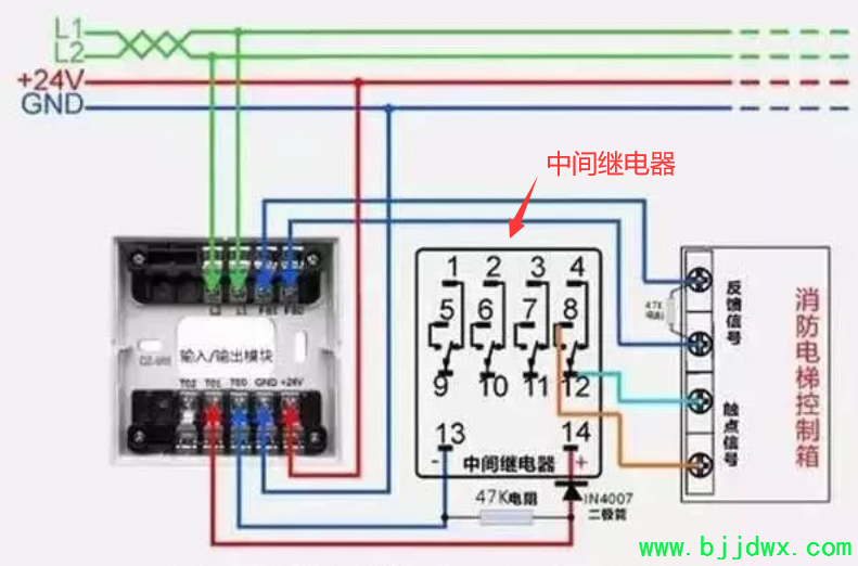

水泵的运行、故障信号,以无源触点形式发出,通过总线模块返回。

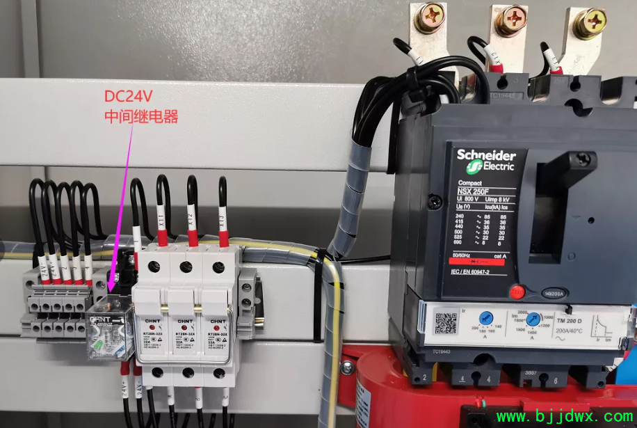

湿接点实物实例图
特点:
被接设备接入端无电压,接入继电器的13、14脚
