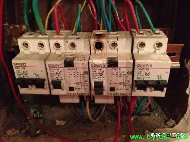

出现这种情况,我觉得最有可能的原因就是接触不良。
家庭线路用的是一根火线和一根零线,它们之间的电压是220V,空开220V说明电源电压没问题。但是到了插座以后电压只有190V,那有可能是插座到空开之间某个地方接触不良。当接触不良的时候,相当于在线路中串联了一个电阻;串联分压,后端得到的电压自然就会不够。
具体哪里接触不良,这就要看实际情况了。你测电压的时候,如果测的是空开螺丝和插座面板电压,那有可能是空开螺丝没拧紧,还有可能是插座螺丝没接紧。还有可能是空开和插座之间的电线断了、泡水了。
我以前就遇到过一次这样的情况,有一个业主他家一个插座电压很不稳定,经常电压偏低。请了好几个师傅都搞不定,后面才发现原来是里面的电线烧断了。因为以前老房子用的是铁线管,烧断的电线通过铁线管搭接起来了。有时候接触好也就能勉强使用,接触不好就电压偏低。
有些朋友觉得还有可能是导线较细、电压损失太多,我个人认为这种可能几乎不太可能。一般家庭的房子面积就那么大,电线长度有限,这么短的距离不可能导致那么大的压降。
额定电压为220V,实际电压只有190V,相差30V,电压损失了近13.6%。那要多长的线路才会产生这么高的压降呢?我们来计算一下:
假设这个插座采用的是2.5平方的铜线,2.5平方铜线的安全载流量大概为20A。2.5平方铜线在功率因素0.8时,千米压降大概为2.937%。通过计算可得:
也就是说,在电线安全载流量的范围内,最少需要231米长的铜线才能导致线路电压降低到190V。试想,一个房子多大长度能达到231米?我想马云家的房子估计都没这么大吧..........
