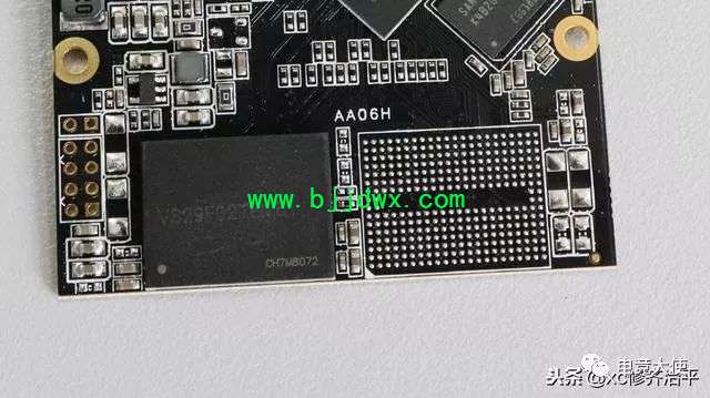

这款固态的闪存颗粒应该是打磨片,不知道用的是哪个厂商的颗粒,被盈通重新打标了。天猫的产品宣传是三星原厂颗粒,然而现实是个打磨颗粒。

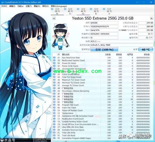

使用CrystalDiskInfo信息识别,这款固态的固件版本号Q0526A,走的SATA协议,支持TRIM、SMART、NCQ等特性。

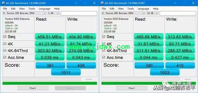

AS SSD Benmark测试,AS SSD Benchmark的跑分会受到硬件配置影响,不同配置略微有点差别。盈通250G的连续读、写入、4K读写速度都不差,得到了1000多分的成绩。

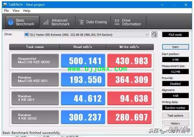

在TxBENCH软件中,连续读取的速度和4K的速度都还不错。

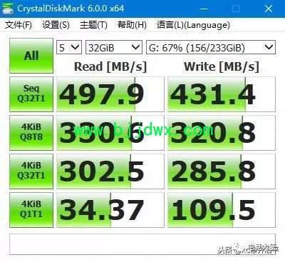

在CDM性能测试中,直接使用了在32G测试时,可以直接写满SLC,连续写入读写、4k都出现些许下降,但是就表现而言还是可以的。

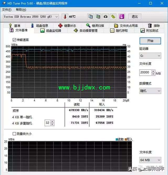

使用HD Tune Pro对盈通250G固态的SLC Cache容量进行测试,使用20G数据写入测试,可以看出开始时写入可以达到430MB/s,在写入3G之后,SLC Cache用完,写入速度下降到300MB/s左右。

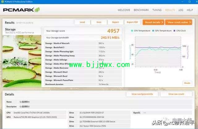

PCMark8测试可以模拟用户实际使用情况,可以综合分析固态硬盘的整体性能,盈通250G固态在PCmark8测试中拿到了4957分,在SATA接口的固态中算是中等偏上的跑分了。
总结:这款固态就性能而言,还是可以的,不过看了拆解之后,这个NAND颗粒,这个缓存颗粒,我觉得硬盘有价数据无价,各位按需购买吧。
