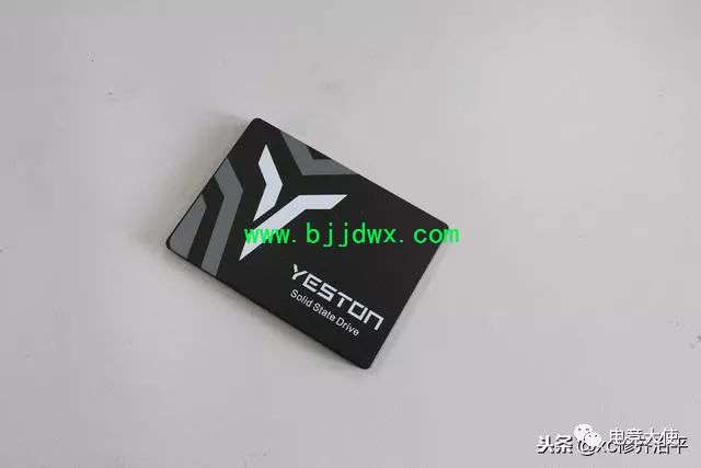

目前固态的价格相比前两年的价格可以说是降低不少,当然固态的市场也是鱼龙混杂,厂商众多、型号众多。前几天偶得盈通急速版本250G固态硬盘,价格在229元,不过在一番体验后,我还建议大家不要购买这款固态硬盘。
首先看看这款固态的包装,正面标注容量为250G、接口型号SATA3、尺寸2.5寸。在右下角是厂商的宣传口号:四通道高速传输、0.3%返修率、原厂闪存等。
背面采用透明的设计,透过包装可以看到固态硬盘本体,右下角标注质保时间,左下角是厂商信息以及认证。
打开包装可以看到这款固态真身,壳体采用塑料材质,磨砂工艺。
背面可以看到这款固态的具体信息:盈通急速250G版本、2.5寸、工作电压5V。在右下角可以看到这款固态的认证,不过这款固态获得认证也太少了。

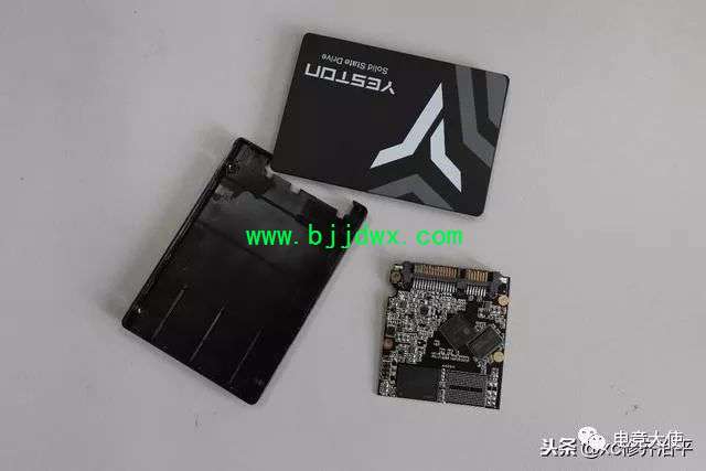

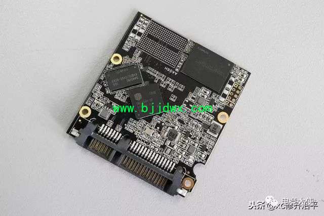

这款固态外壳采用卡扣设计,没有一颗固定,也没有易碎贴。直接大力出奇迹拆开。PCB板正面:一颗主控芯片,一颗缓存芯片,一颗闪存芯片。
首先这款固态采用的方案是不少低端固态常常采用的方案,慧荣2258主控加TLC颗粒的设计。
盈通这款固态采用的主控是盈通SM2258H,缓存是三星"k4b2g1646q-bck0",不过这颗缓存的标打的有点奇怪,本来右下角不应该有任何编码的,但是这颗缓存右下角是有编号的,像是打的假标。
