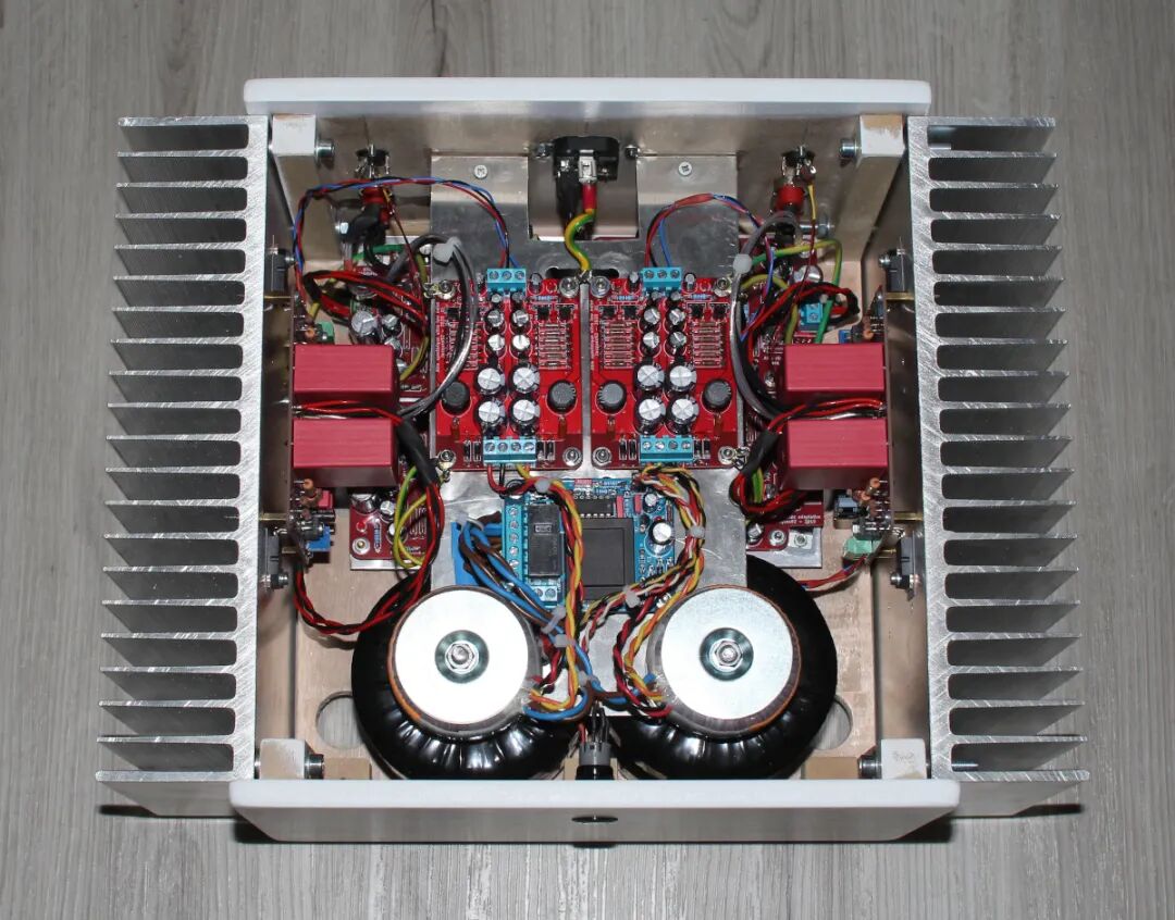

一个全新的DIY功放项目!确切说这是去年就开工、因没时间而搁置的项目。
该功放用于驱动以下音箱:低音箱体搭配Fostex FE208单元与SuperTweeter T90超高音。它将由集成Soekris R2R板卡的自制流媒体DAC驱动。整套设备将组成一套100%全DIY音频链路。
主要特性:
- 类型:Circlotron电路
- 功率:8欧姆下25瓦,4欧姆下50瓦
- 甲类工作状态
- 六路独立稳压电源:四路功率供电,两路小信号供电(共6个变压器)。
c311006192531e1d2fe26695f7a84a07.png 功率稳压电源最终版本,做些简化
机箱制作挺有特点,主体结构是密度板制作的,成本降低很多,值得借鉴。
系统内置放大器。
我改装了我的流媒体播放器/解码器/前级,改用两根单声道信号线,同时为现有线材做了小幅调整。
全部接好后开机,查看输出偏移……一侧3毫伏,另一侧4.7毫伏。
开始播放音乐……
初步结果(未接低音炮时):
出声了。和我之前的旧自制功放相比推力明显大很多。继电器电位器开到16档里的第4档就足够舒适聆听了。余量很足,大音量下完全不会削波(更何况功放灵敏度设为2V,我的解码器输出是1.4V)。
对结果非常满意。冲击力很强(这是甲类功放)。低频段推力十足(功放是直接耦合设计,配备12万微法电源电容加4路稳压)。我甚至在想还有没有必要接低音炮。后续用久了再看……
听感上:和我那台老哈曼卡顿相比,透明度和动态表现提升巨大。我才意识到之前那台声音有多闷多虚(它已经老化废了)。也明显比之前那台7W的自制功放好。最让人惊喜的是打击乐表现:镲片终于听着像金属,而不是像沙子(这点之前一直让我很别扭),更重要的是打击乐就在跟前,结像非常实在。
有个小缺点:把耳朵凑近音箱,无信号时能听到一点底噪。我的音箱灵敏度是97dB,出现这个也不算意外,但这点还是有点小失望。原因是这台功放是全平衡设计(需要平衡输入驱动),而我的信号源是单端输出,只能用浮地方式驱动。但因为数字电路和变压器的存在,根本做不到100%浮地,总会有一点漏电流流过信号线。我打算试试换个带平衡输出的解码器,那样就完全静音了,还能在不影响音频信号的前提下让信号源和功放独立共地。
机械方面:一切正常。功放便携性很好,重量不高,工作的时候也不会震动。
散热方面:一切正常。温度挺高但手可以一直放在散热片上,大概50摄氏度左右。再高30%的散热余量也完全没问题。
保险丝:之前用1.6A延时保险丝,两次开机就烧了。后来换了2A的延时保险丝,这个数值下目前运行稳定。
线材方面:信号线就是之前提到的那款,电源线用的是普通的IEC电源线。
接下来还要继续煲机,再试试接上低音炮的效果。不过今天下午我已经连着听了三个小时音乐,体验非常愉悦。
