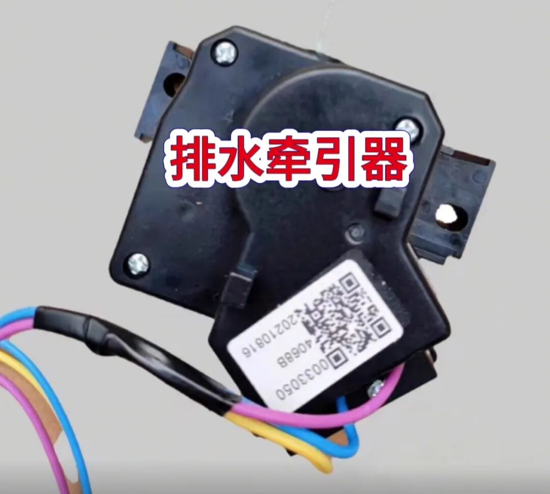

c37a7c2fc1b085224241ce665ece1696.jpg 答:进水阀坏,导致电脑板烧坏,解决方法:需要进水阀跟电脑板同时更换才能解决故障,单独换电脑板还是会烧坏。二、洗衣服常见故障1. 问:1)开机没有启动就转;2)进水完了,洗衣服一边转或者不能转是什么故障?答:电脑板烧坏,电机局部短路或者烧坏,电容坏。解决方法:量电机阻值(正常阻值两个副绕组相加=主绕组),电机阻值正常,电容正常更换电脑板即可解决,如电机阻值不相等,需要电脑板跟电机。2. 问:进水正常,洗衣服程序会排水时什么故障?答:此故障应该是有手搓功能洗衣机,排水牵引器都是三线的,是排水牵引器与排水阀堵头拉线距离太短问题。解决方法:调整离合器把手螺丝,让距离长一点即可,或者改单行(把牵引器左右两边线并接,剪断接电脑板的手搓功能线即可解决故障。不需要更换电脑板)。3. 问:按启动不能进水,直接就洗衣服是什么故障?
