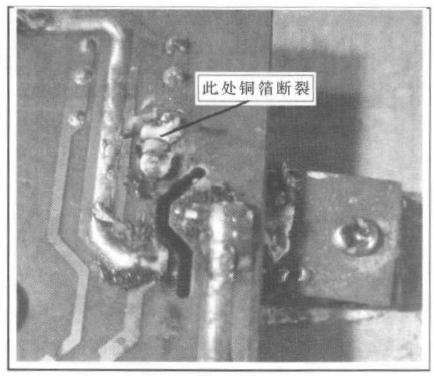

九阳JYC-18X1电磁炉在使用 中“嘣”一声响,室内空气开关跳闸。 ...
一台九阳JYC-18X1 型电磁炉,在使用中“嘣”一声响,室内空气开关跳闸。分析检修:拆机检查,发现 IGBT 管(25N120) 击穿,整流堆(2510)内部两只二极管击穿,保险丝 烧断,并且从互感器至整流桥的铜箔已烧断脱落, 如 ...

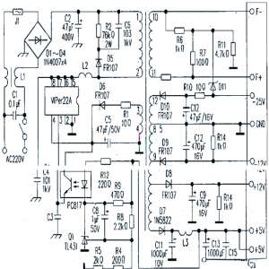

格力 GL-SC20 型电磁炉不通电
格力 GL-SC20  型电磁炉不通电
格力 GL-SC20 型电磁炉不通电分析检修:开盖检查,发现保险熔断,功率管 Q1(25N120) 已短路,开关电源电路多只元件损坏。拆下Q1, 换上新保险,修复开关电源电路后测得+18V、+5V电压稳定。断电,检查IGBT 管驱 动电路 ...
2023-11-24 19:53

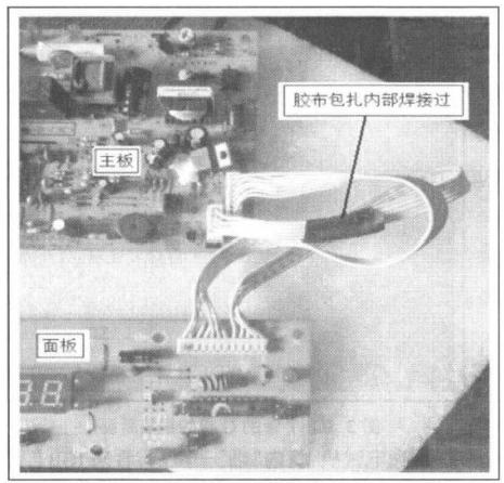

尚朋堂SR-1802电磁炉风扇不转且不加热的维修
接修一台尚朋堂SR-1802电磁炉,故障表现为通电后电源指示灯闪亮,风扇不转,数码管无显示,按电源键有“嘀”声,且不加热。用万用表直流电压挡,测量+300V、16V、5V电压均正常。拔掉锅盘的插座,数码管 ...
