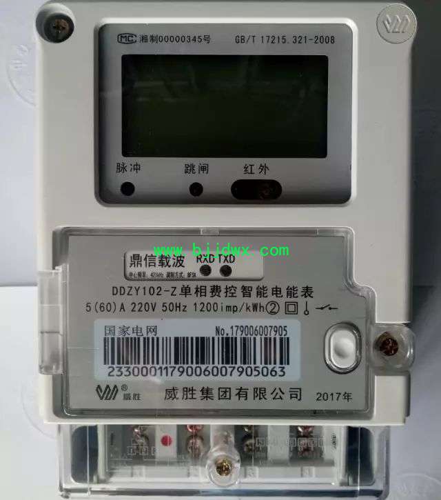

换了智能电表当月电费翻番?
很多人有这种印象,往往是在刚换表的那个月——因为以前用机械表是后付费的,换了智能电表后,改为预存电费。所以,换表这个月既要结算上月电费,又要预存下月电费。一下出去两笔钱,哇,好多,可是供电公司并没有多收钱哦~
另外,智能电能比机械表更加灵敏,家庭用电的细微变化都是可以计算进去的。原有的机械电表运行时间久,老化严重,会少计电量,更换智能电表后恢复正常计量,所以会感觉表快。
想一想,200块的机械表和200块的电子表哪个误差会大一点?
当然机械表啦,因为机械运转会互相摩擦会有磨损的嘛,不要拿好几个零的世界名表比好吗,说好了200块的。
智能电表寿命肯定超过10年,按照国家有关规定,在使用期间,供电公司会抽检,发现问题及时更换。
这些问题,省长都回答过。
智能电表虽然自己也耗电,但是用的可不是客户家的电,这部分电由供电公司承担。这个你可以自己做实验:假如你家没有漏电问题,关闭电表总闸,智能电表上的脉冲灯是不会闪的,但是电表上的数还显示着吧——脉冲灯不闪代表你家没电流通过。不信,回家试一试去~

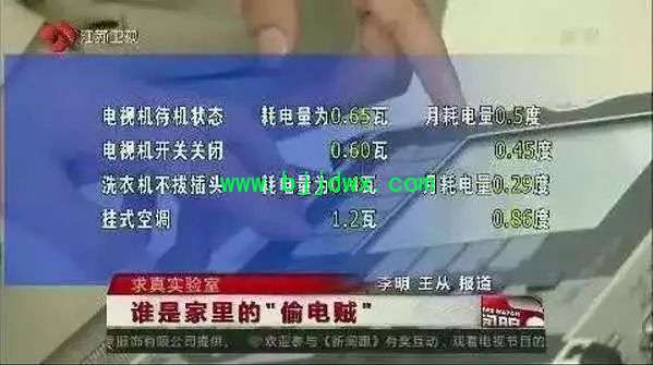

待机待机待机……
电视机、电脑空调、电热毯、电饭煲、饮水机……各种电器不是关掉开关就万事大吉的。电源线插着,电还会偷偷溜走的。
省电妙招:关机拔电源,一气呵成!装个带开关的插座也行。
