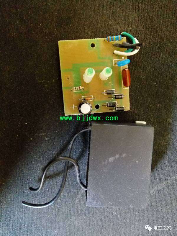

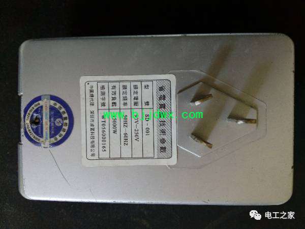

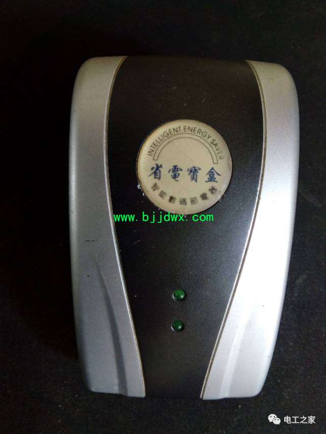

家里正好有一个以前的节电器,拆开来大家一起看看吧。
这货叫省电宝盒,很靠谱的感觉呢。

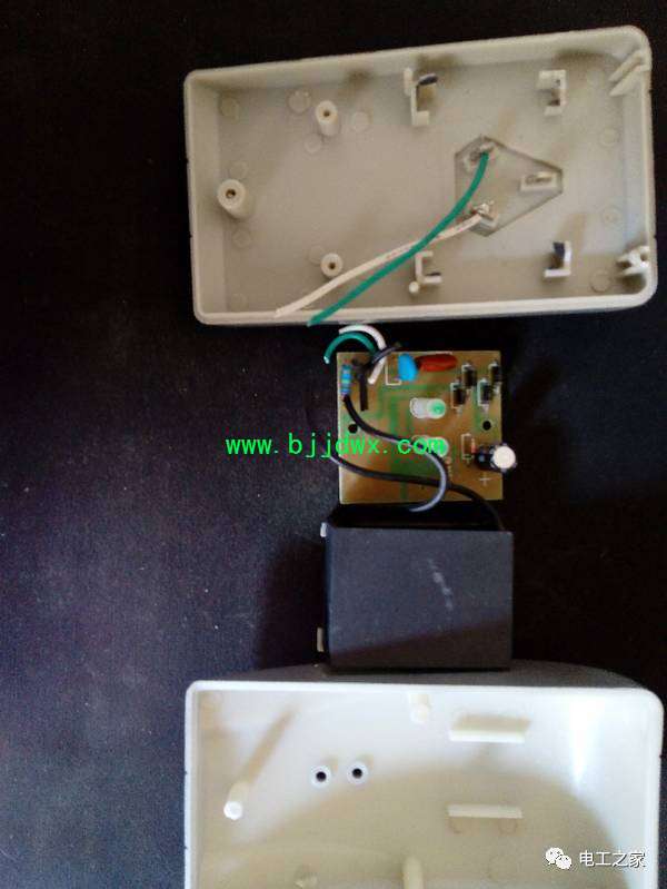

拆开之后的全家福。
就这点东西,我感觉就是一个变压整流的电路,让两个作为指示灯的发光二极管点亮而已。。。那一黑块电池放在这也不知道有什么作用→_→
至少证明我家这个所谓的省电宝盒是骗人的了,对吧*^_^*
