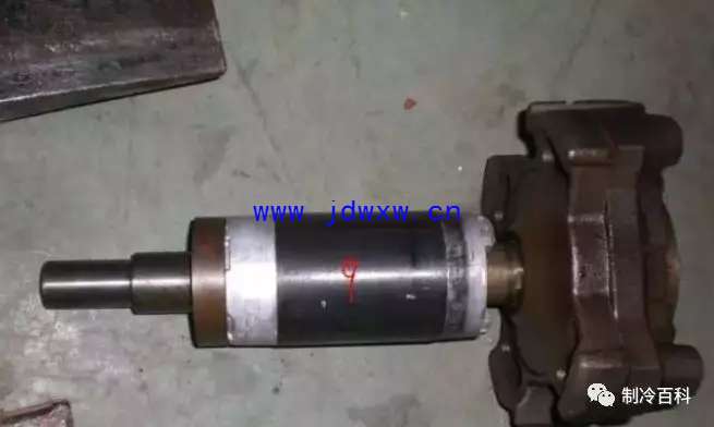

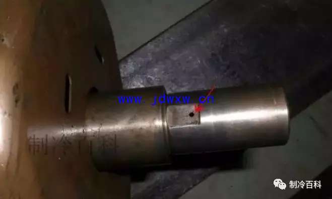

电机轴尾端轴承

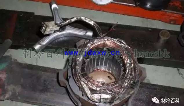

拆开后的电机绕组
电机转子

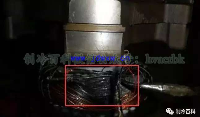

压缩机故障处
此处是本压缩机的致命故障,处线圈是爆断,应该是瞬间的故障。要是烧毁的话应该大面积发黑,并且很多炭灰。但是此处只有很小局部的发黑,并且线圈爆断。对应此处的外壳内壁上粘接着铜线圈爆断的铜点点。
