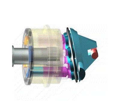

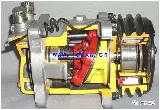

几款常见结构压缩机
涡旋式压缩机
斜盘式压缩机
斜板式压缩机

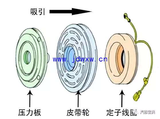

三、电磁离合器
与空调压缩机的皮带轮为一体,当定子线圈无电通过时,皮带轮空转。而当定子线圈有电通过时,则将压力板往右吸,让压力板和皮带轮牢牢的固定在一起。压力板随皮带轮一起转动,且将动力通过连接在压力板上的输入轴传递给压缩机,使其工作。
