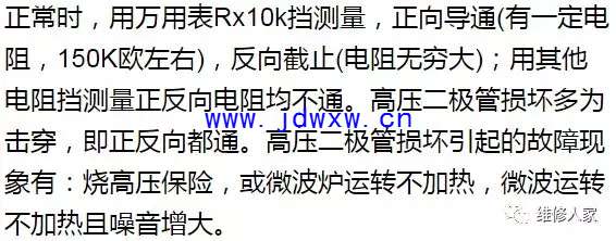

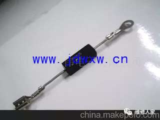

1.高压二极管

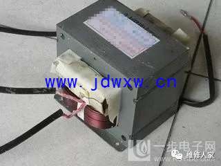

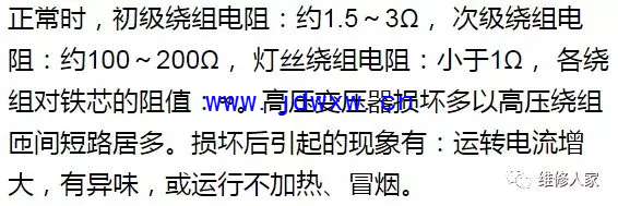

3.高压变压器

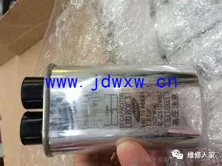

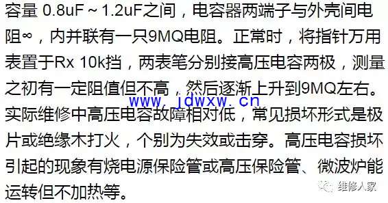

4.高压电容

提示:检查高压变压器主要是观察初级绕组、高压绕组有没有烧焦的痕迹,有没有绝缘漆的焦糊味道。

先测量高压变压器初级有无供电,然后根据测量结果确定检修范围。若测得高压变压器初级无AC220V供电,机械控制微波炉,应检查定时器、门开关;电脑控制微波炉,应检查门开关、电脑板火力继电器及驱动三极管。若测得高压变压器初级有AC220V电源, 则检查高压变压器、高压保险、高压二极管、保护二极管。
5.微波不加热,噪声增大或震动大.
重点检查微波系统,如高压二极管、高压变压器、高压电容、双向二极管、磁控管。

微波炉停止工作后,高压电容内的充电会持续30秒或更长一段时间,因此更换或测试高压微波系统器件时,应先对高压电容放电。磁控管、炉门安装不当会导致微波泄漏、超标。

2、高压故障一般是由三大元器件引起的,高压二极管、磁控管、高压变压器。因品牌和运用时间长短的不同,三大元器件的损坏几率也存在差别,格兰仕微波炉不加热多数由于高压二极管短路所致按时间揣测,8年之内的微波炉不加热二极管短路引起的比例多,8年之外的微波炉不加热磁控管造成不加热的多数。(另可根据噪声判断,变大的是高压二极管坏,噪声变小的是磁控管坏),而还有很少的一部分是因为高压变压器损坏导致微波炉不加热,此类缘由较少。
