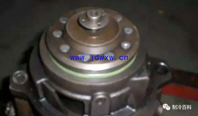

拆一个涡旋压缩机,大家来看看涡旋压缩机的内部结构与组成。下图就是拆开壳子后看到的样子。

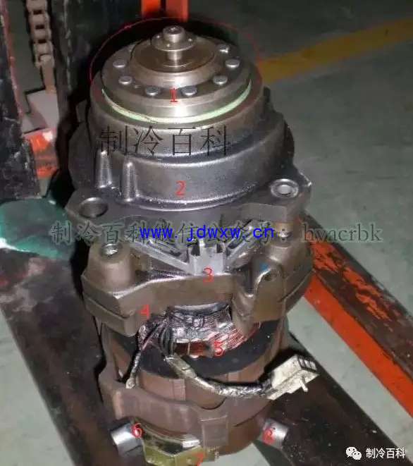

上图压缩机图中序号部件说明:
1、排气止回阀及涡旋机构高温保护活塞;
2 、压缩机静涡旋;
3 、十字滑环;
4 、轴承支架;
5 、电机线圈;
6 、电子绕组固定支架;
7 、吸气口;
8 、电机尾端轴承支架。

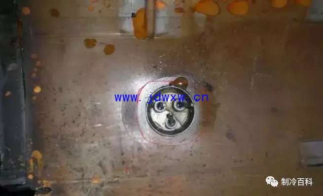

图1:压缩机接线柱

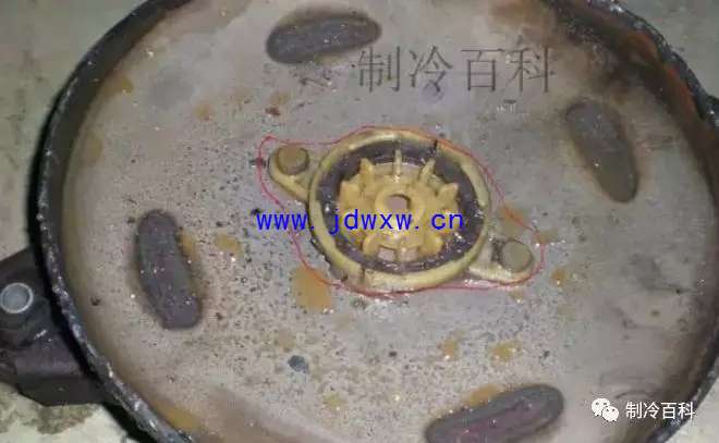

图1:压缩机底座
底座红圈内是镶嵌的一块磁铁,假如润滑油内有磨削下的微量铁沫,被它吸住,不会再跟油一起泵进润滑面。现在很多压缩机都是这样设计的,甚至有些品牌的半封闭活塞压缩机的油过滤网也是。

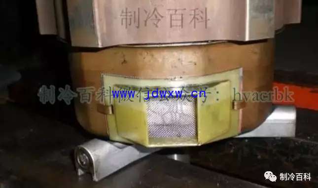

吸气口滤网,防止涡旋盘进入杂志。固定滤网的铁罩和吸气口,是保证吸气从电机内侧进入,用吸气温度冷却电机的小结构。

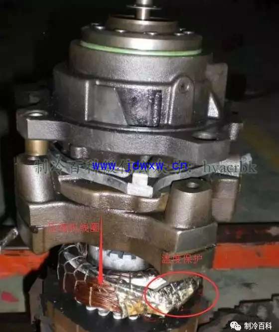

红圈处是电机绕组温度保护模块,线圈超出温度后,里面的开关强制断开供电,保护电机。温度降低后,自动接通。这种做法应用在很多制冷压缩机上面。

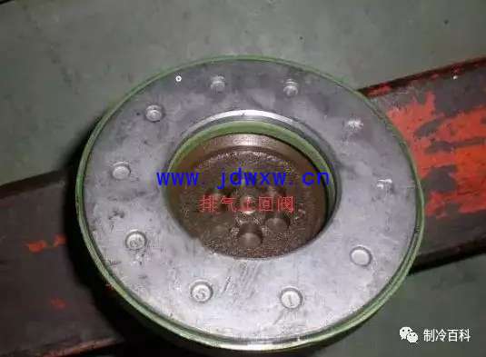

上次有个小伙伴问我,排气止回阀是干什么的?其实,压缩机排气止回阀就是防止介质倒流造成压缩机的损坏,比如,当压缩机停下时出口的气体倒串。
