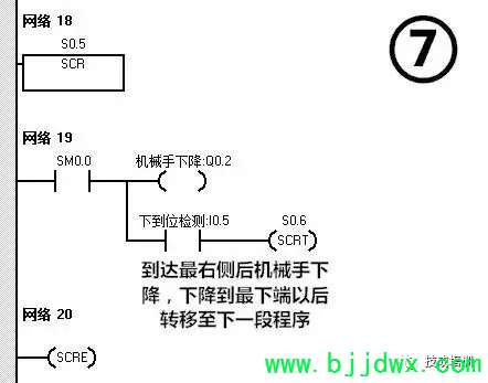

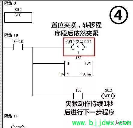

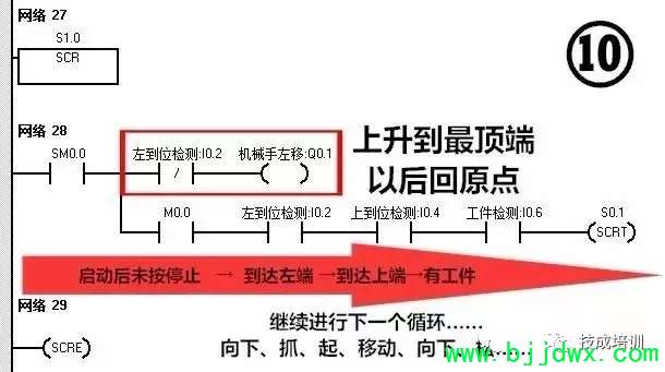

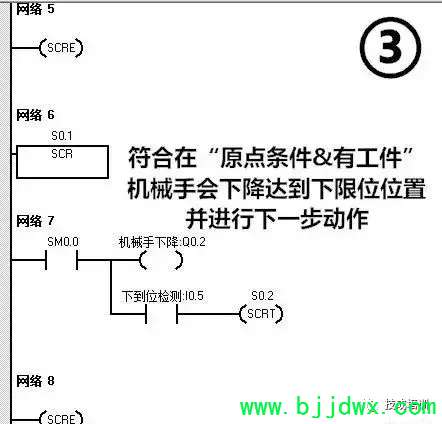

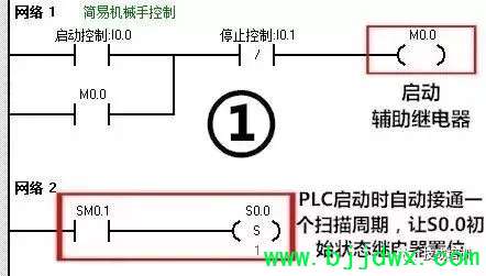

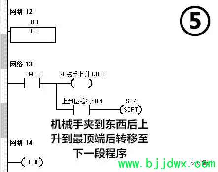

摘要: 今天,小编给大家介绍一个西门子PLC入门级应用实例,简易机械手的控制。下面进入正题:如上图所示,M1为控制机械手左右移动的电动机,M2为控制机械手上下升降的电动机,YV线圈用来控制机械手夹紧防松,SQ1为左到位检 ...
西门子PLC应用实例:简易机械手的PLC控制
下面我们一段一段分析这个机械手是如何工作的:
