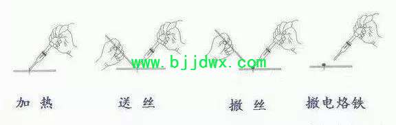

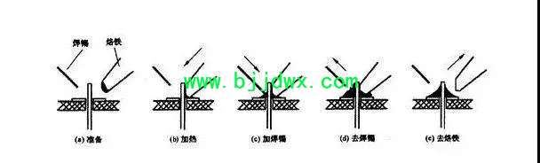

(1)烙铁使用注意事项
       使用烙铁时,烙铁的温度太低则熔化不了焊锡或者使焊点未完全熔化而成不好看、不可靠的样子。
       太高又会使烙铁“烧死”(尽管温度很高,却不能蘸上锡)。
       另外也要控制好焊接的时间,电烙铁停留的时间太短,焊锡不易完全熔化、接触好,形成“虚焊”,而焊接时间太长又容易损坏元器件,或使印刷电路板的铜箔翘起。
一般一两秒内要焊好一个焊点,若没完成,宁愿等一会儿再焊一次。
       焊接时电烙铁不能移动,应该先选好接触焊点的位置,再用烙铁头的搪锡面去接触焊点。

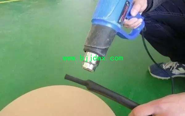

(1)热风机在音响改装中的用途
       倒模中使用,尤其是包皮过程中;布线时使用,用来吹热缩管包装接线处。
(2)热风枪使用注意事项
       ①、请勿将热风枪与化学类(塑料类)的刮刀一起使用。
       ②、请在使用后将喷嘴或刮刀的干油漆清除掉以免着火。
       ③、请在通风良好的地方使用,因为从铅制品的油漆去除的残渣是有毒的。
       ④、不要将热风枪当做头发的吹风机使用。
       ⑤、不要直接将热风对着人或动物。
       ⑥、当热风枪使用时或刚使用过后,不要去碰触喷嘴热风枪的把手必需保持干燥,干净且远离油品或瓦斯。
       ⑦、热风枪要完全冷却后才能存放。

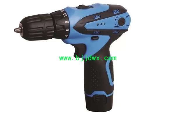

 电钻
电钻就是利用电做动力的钻孔机具
       电钻可分为3类:手电钻、冲击钻、锤钻。
       手电钻:功率最小,使用范围仅限于钻木和当个电动改锥用,不具有太大的实用价值。
       冲击钻:冲击电钻的冲击机构有犬牙式和滚珠式两种
       锤钻(电锤):可在任何材料上钻洞,使用范围最广
       电钻或冲击钻使用注意事项
       ①、外壳要接地,防止触电。
       ②、经常检查橡皮软线绝缘是否良好。
       ③、装拆钻头要用钻锭,不能用其他工具敲打。
       ④、清除油污,检查弹簧压力,更换已磨损的电刷,当发生较大火花时要及时修理。
       ⑤、定期更换轴承润滑油。
       ⑥、不能带手套使用电钻或冲击钻。
       ⑦、最好带上护目镜,且操作时用双手握紧,在即将打通之时,要稍微用力,以防钻头磨得不好而产生拧力伤人
