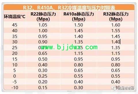

2、低于以上值,需要关机测静态压力,售后需根据静态压力值决定是否需要全部放掉冷媒处理。
3、关机10分钟,然后观察静态压力,如低于对照表值,说明系统冷媒少于30%,此时严禁开机维修,必须全部放掉系统冷媒再进入下一步操作。
室内、外环境温度有差异时取较低温度值判断
例:R32产品。室内30℃,室外35℃,此时静态压力以室内温度为准,当表〈1.40MPa时,说明系统有空气,存在安全隐患,必须放掉冷媒差漏补焊后再处理。
