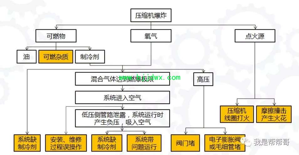

(二)化学爆炸
必须具备三个条件:可燃物、氧气和点火源
1、可燃物——冷媒、润滑油及其他可燃物(杂质、甲烷)

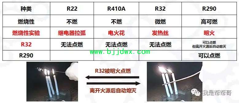

       冷媒R22、R410a在常温常压下不具有可燃性,R32有微可燃性,但在高温高压下与空气或氧气混合达到一定比例,就可能发生燃烧或爆炸。
       当混合气体中增加其他可燃气体时,燃爆极限增大。
       当增加其他不可燃气体时,燃爆极限减小,甚至变为不可燃。如:冷媒R410a(R32:50%,R125a:50%)中的R125a。
       空气中的氧为助燃气体,氮气为阻燃气体。
2、氧气
       充冷媒前没有抽真空保压,把氧气当冷媒加入空调内或系统吸入大量空气。
(注意:最近发现市场上有不良商家在氮气瓶中装氧气销售的情况,请各售后服务网点在使用氮气保压或充氮焊接时,检测确认为氮气后再使用!否则,将会爆炸!!)
3、点火源
压缩机接线端子打火,压缩机绕组绝缘层破坏打火u点火源温度越高,作用时间越长,则爆炸极限范围越宽;可燃混合物压力升高,分子间距缩小,反应速度提高,范围扩大。系统可燃混合物浓度接近化学爆炸浓度时,最容易点火。
系统混入大量空气,温度压力剧烈上升引起自燃u   对冷媒与空气的混合气体,只有当反应压力达一定值后,燃烧爆炸反应才能进行。因此,安装和维修环节避免进入空气是预防爆炸的重要措施之一。
(三)可燃性对比
(四)爆炸条件

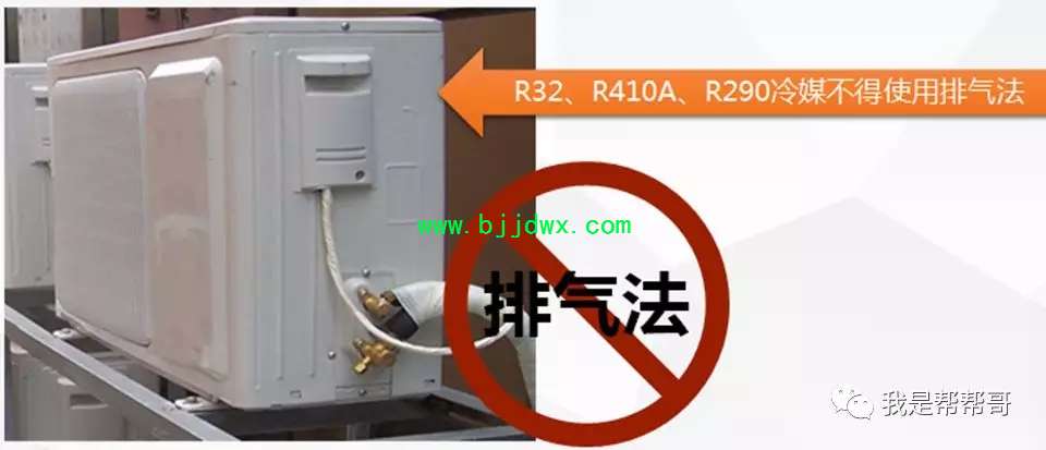

(一)安装不抽真空
        不抽真空的室内机、连接管有空气,系统将有氧气。R32、R410A、R290冷媒必须抽真空(避免泄漏或空气进系统)

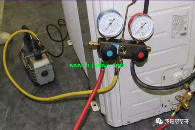

正确操作方法:
1、大阀门接压力表抽真空。
如下图:
2、抽真空时间要求:

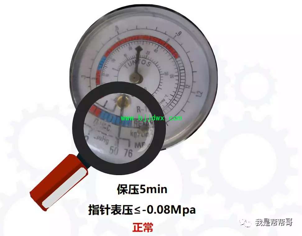

(三)真空度不合格
正确操作方法:
1、真空标准
u 压力≤-0.1MPa,保压时间5分钟以上。压力回弹≤0.02MPa
即表压≤ -0.08MPa,正常
