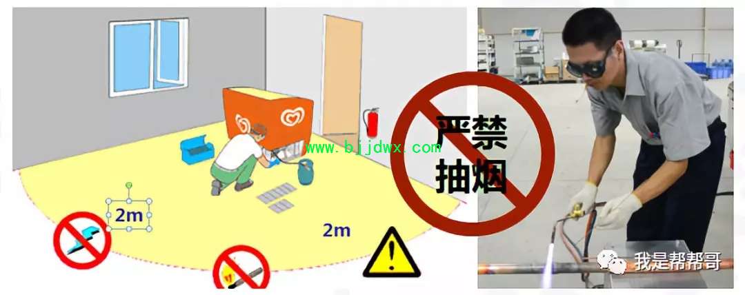

严禁边抽烟边维修
正确操作方法:
1、安装、维修环节严禁抽烟,两米范围内的操作区域严禁有火源或热源

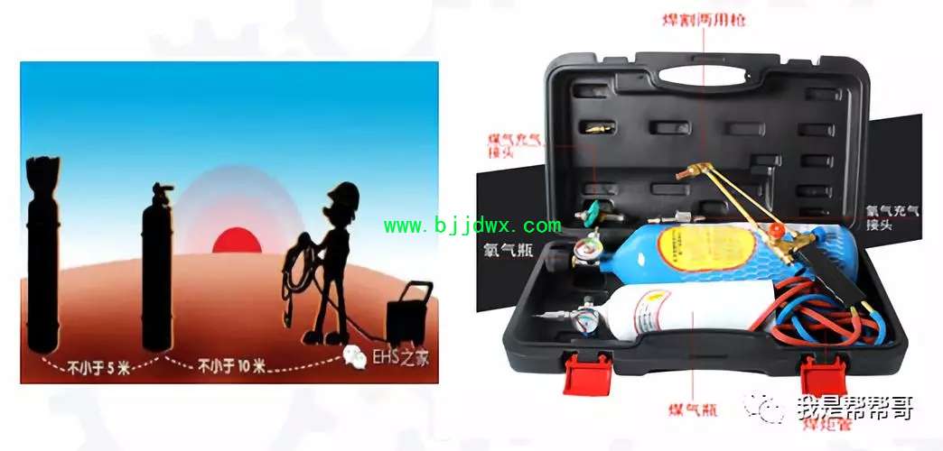

严格执行焊接操作规范
正确操作方法:
1、采用符合国家规定的压力容器。遵守化工行业标准《厂区动火作业安全规程》,焊接必须满足氧气、可燃气体之间≥5米,与动火点≥10米的有关动火距离。
2、采用品牌焊接工具
3、焊接氧气、可燃气体必须有压力表、回火装置
操作要求:
①、操作人员必须持有国家安全生产监督管理局核发的焊工操作证,无证操作产出不良后果,责任自负!
②、氧气瓶三年安检一次,燃气瓶每年检查一次,由用户所在地专职检验单位负责检验;
③、燃气瓶、氧气瓶要远离火源,避免高温日照,周围温度不得超过50摄氏度;严禁用硬物、重物敲击、撞击氧气瓶和燃气瓶,避热贮存,小心轻放!
④、燃气瓶充气量不得超过燃气瓶容积的1/2;
⑤、氧气瓶中的氧气不能全部用尽,必须保留0.5Mpa的剩余压力!
⑥、氧气表出现故障须由专业人员修理更换,他人不得擅自拆缷!
⑦、燃气瓶、氧气瓶不得混装其它气体,严禁沾染油污!
⑧、焊枪、干式顺火防火器等相关主件,每次使用前必须仔细检查功能、性能是否完好,每年安检送由产厂负责;
⑨、如违反上述事项,发生事故一切自负!
4、使用前先用肥皂泡检查气密性
5、点火先开氧气阀再开可燃气体阀,关火先关可燃气体阀再关氧气阀

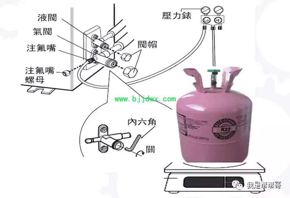

严禁凭感觉追加冷媒
此时运行高压上升,低压变负压,系统存在吸进空气的隐患,且压缩机壳体温度上升。
严禁拔掉外风机或全遮挡冷凝器查漏查堵查漏
要求采用定量追加冷媒方式充注

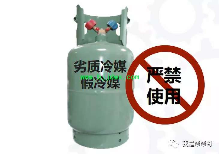

严禁采用劣质冷媒或假冷媒
个别维修人员贪图便宜,购买市面上便宜的冷媒,便宜冷媒可能是假冷媒,不排除混合甲烷、R40等高可燃物质,系统产生燃烧和爆炸的可能性加大。

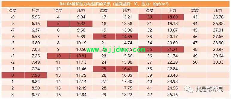

附:劣质冷媒或假冷媒识别方法——R22操作方法:饱和状态下放置一小时候,冷媒罐压力与环境温度对应关系在±0.1MPa范围内为合格,超出此范围的为假冷媒或劣质冷媒。
