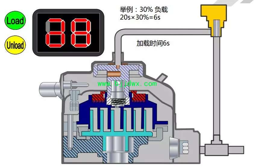

什么是数码变容量?

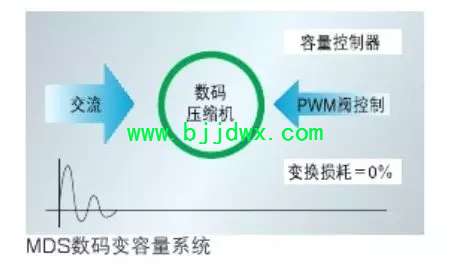

目前变容量压缩技术有三种:变频技术、多级控制系统、数码涡旋技术。
数码涡旋技术是新型的变容量压缩技术,数码涡旋技术运用于变容量空调系统。数码涡旋技术优势在于:容量范围广、季节能效比高、回油容易、除湿效果好、防电磁干扰、降温迅速、应用灵活等。
数码变容量空调系统的一些特点
 1、季节能效比
数码变容量系统拥有优秀的季节能效比,不仅在满容量输出时能效比高,而且部分负荷时能效比更高。
2、损耗情况
其机组调节范围宽,机组启停次数少,启动电流小,在进行容量调节时的变换损耗较低,机组无变频器的电损耗,低负荷时,机组无过多的旁通损耗。

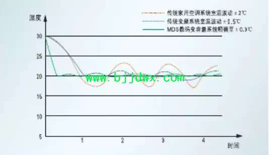

3、控制与响应
在麦克维尔的公开资料上,对数码变容量空调机组控制是这么描述的:
室温控制精确至干球温度土 0.3℃;
空调负荷动态预测监控;
空调负荷不间断跟踪;
负荷感侧响应迅速,配合动作迅速,响应更及时;
4、一拖多
数码变容量系统可实现可靠的“一拖多”,单台室外主机可连接多达 48 台室内机组,室外机组的数量大大减少。

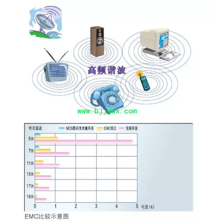

5、电磁兼容性
数码变容量系统在进行容量调节时只是精密部件的简单位移,因此不会对其他通讯设备产生干扰,尤其适用对抗干扰要求较高的应用环境。

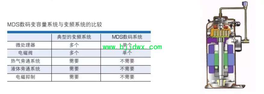

数码变容量系统与变频系统的比较
下表是麦克维尔公司资料上对两种系统的比较,我们仅作参考:
1、系统及控制装置更简单,可降低系统故障率;
2、迅速回油技术,保证压缩机各运动部件的及时良好的润滑和冷却;
3、机组启停次数少,减少了机组启停时对电网的冲击;
4、高性能脉冲宽度调节阀;
5、系统设计极为简单,不需要任何一种旁通;
