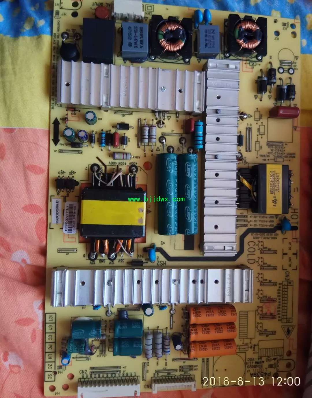

客户一电视,因为小区电工接错线,造成整栋楼电器损坏,电视背面被用户自己拆了,目测保险烧毁,PFC开关管S极电流检测电阻R48烧的起皮。不知道主板有事没,反正电源板目测都坏了,那就先修电源板。
拆掉保险,换掉损坏的R48检流电阻,测开关管Q8三只脚都滴滴响,更换之;
然后保险处接入灯泡常亮,去掉灯泡再查,整流二极管有2个击穿了,保险起见,四个都换了;
接着通电,灯泡亮一下就灭,大电容有300V,此时发现R115(PFC芯片供电脚限流电阻10K)冒烟,以为电阻损坏,更换后还是冒烟,测U1的16脚对地阻值不见短路啊,咋整?尝试代换新品IC后,R115不再冒烟;
满心欢喜通电,等了一会没见有什么异常,遂强制触发,1秒左右保险管炸了,量开关管又滴滴响,再换开关管和保险,还是1秒炸;
此时维修陷入僵局,没办法,淘宝那里买了个原装板,结果发回来跟垃圾堆里捡的一样,板子摔裂还用白色的胶粘起来了,客户见了这垃圾板说不过去啊,此时没招,问遍了淘宝各个寄修的,有的建议买代用板,有的让寄过去,有的热心指导一下,但都没用;
不甘心啊,修了这么多,事情进行到这一步了,心里感觉离完全修好也越来越近了,想着该坏的也差不多都换完了吧,它总不可能坏那么多。没办法,接着测量,无意中发现开关管G极10欧贴片电阻开路,找旧板换一个,然后强制开机,此时电源板12V,24V正常……,呵呵,此时觉得天都晴朗了许多!
