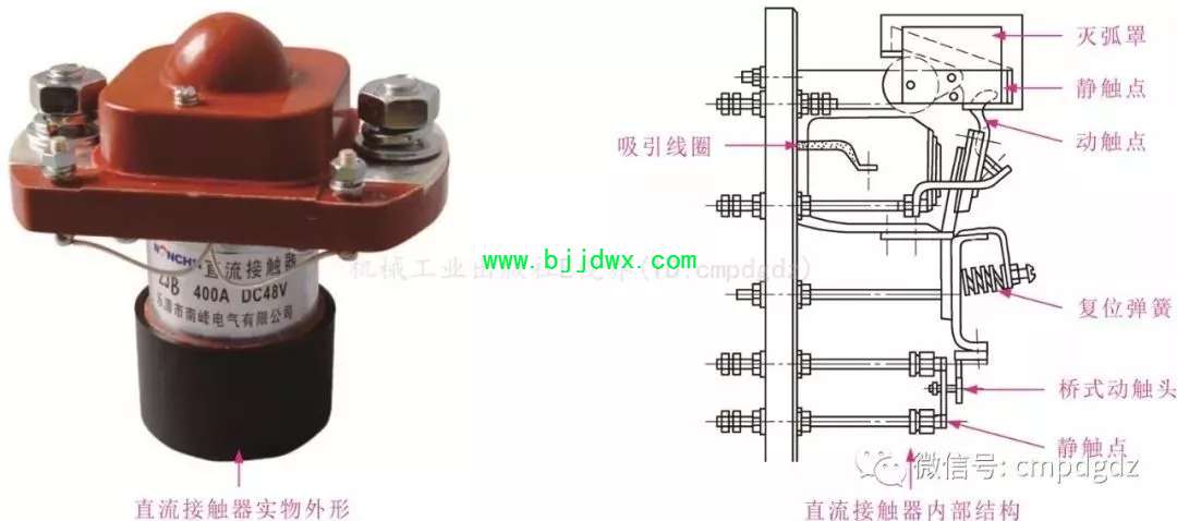

7、直流接触器的控制关系
▲直流接触器的实物外形及内部结构▲

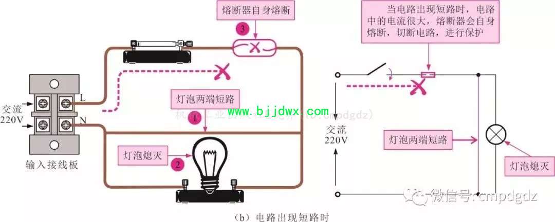

8、熔断器的控制关系
▲熔断器的连接关系▲
▲熔断器的控制关系▲

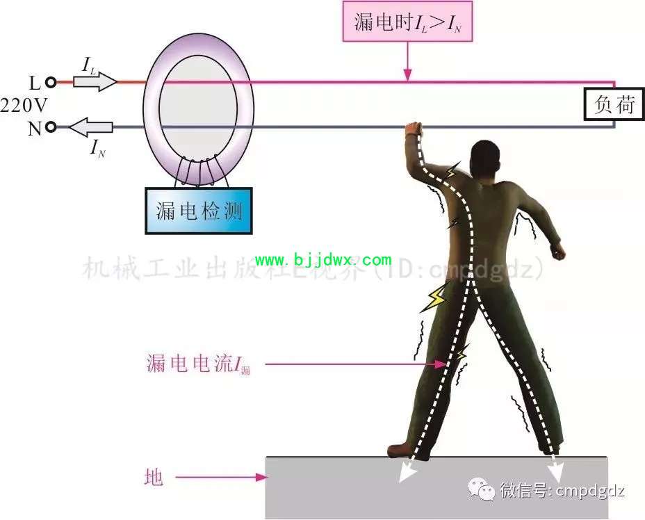

9、漏电保护器的控制关系
▲漏电检测原理▲
