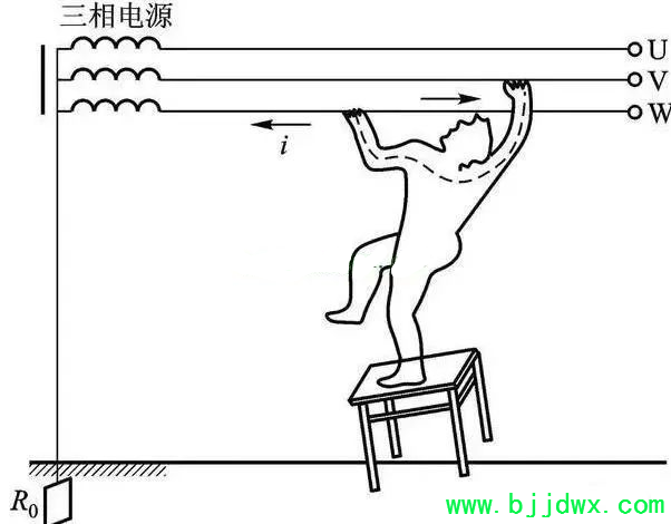

这种情况发生在人体触碰到两根相线,这样导致加在人体之间的电压达到380V,人体与两根相线形成回路,电流流过人体导致触电。
