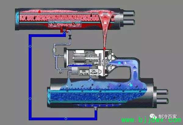

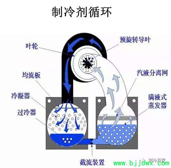

1、制冷循环
压缩机不断地从蒸发器中抽出制冷剂蒸汽,气流量由导叶的开启度而定。由于压缩机抽取制冷剂减低了蒸发器的压力,使蒸发器里剩余的制冷剂在相对低的温度(一般为3到6℃)沸腾蒸发。
制冷剂气化吸取传热管内循环水的热量使之降温,得到空调或工业处理所需的冷水。
吸取循环水中的热量之后,制冷剂蒸气被吸入压缩机压缩,压缩后制冷剂温度升高,从压缩机排出温度可达37到40℃,进入冷凝器进行冷凝。
温度相对较低的冷却水(18~32℃)流经冷凝器铜管,带走气态制冷剂的热量,使之冷凝成液态。
液体制冷剂由限流孔进入闪蒸过冷室。由于闪蒸过冷室压力较低,部分液体制冷剂闪蒸为气体,吸取热量后使剩余的液态制冷剂进一步冷却。
闪蒸制冷剂气体在冷却水的铜管外再凝结成液体,流至过冷室与蒸发器之间的节流阀。在节流装置中一只线性浮动阀(不同厂商不同)形成一道液体密封,防止过冷室的蒸汽进入蒸发器。
液体制冷剂流过此节流装置时节流,其中一部分由于蒸发器侧压力较低而闪蒸成气体,在闪蒸过程中带走剩余液体的热量,制冷剂回到低温低压状态进行蒸发,又开始制冷循环。

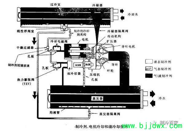

2、电机/润滑油冷却循环
电机和润滑油由来自冷凝器筒身底部的过冷液态制冷剂冷却。由于压缩机运行保持的压力差,使制冷剂不断流动。制冷剂流过一只隔离阀,一只过滤器,一只视镜/湿度指示器之后,分流至电机冷却和油冷却系统。到电机的这一路制冷剂经过一只限流孔流进电机。
电机冷却管路的支路上还有一只限流孔和一只电磁阀,电机需要冷却时,电磁阀就会开启。流过限流孔,制冷剂就流到喷淋嘴上,喷淋整个电机。制冷剂集中到电机室的底部排放回到蒸发器。回气管线上的一只限流孔使电机室内的压力高于蒸发器油箱的压力。
电机温度由埋在定子绕组内的温度传感器测取。电机绕组温度高于电机预先设定所能承受温度点时,如果温度进一步升高到比设定点高5.5℃,就会使进气导叶关闭。如果温度高于安全极限,压缩机就会关机。
另一路流经油冷却系统的制冷剂量由一只热力膨胀阀调节。旁通过热力膨胀阀的制冷剂经一只限流孔始终保持一个最小流量。
膨胀阀上的温包感应冷却后流进压缩机到轴承的油温。由膨胀阀调节进油/制冷剂板式油冷却器的制冷量。制冷剂气化离开油冷却器后返回到蒸发器。

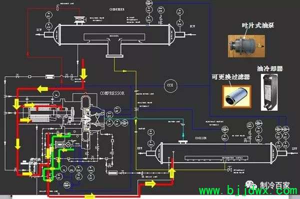

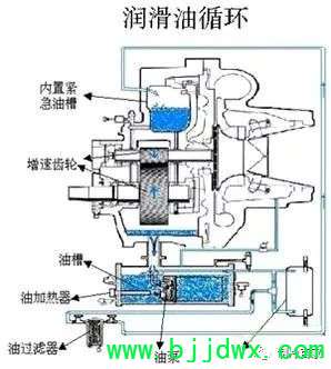

油泵、油过滤器和油冷却器构成一套润滑系统,位于压缩机-电机组件齿轮传动箱铸件一端。
润滑油由油泵压进过滤器组件去除杂质,送至油冷却器,冷却到适当的温度,然后分两路:一部分油流到齿轮和高速轴承;余下的流到电机轴承。油进入齿轮箱下方的油箱完成润滑循环。
关于备用油槽:在主机启动之前、运行期间和逐渐停转阶段,润滑油由变频驱动式油泵压入各轴承、齿轮和旋转面。
在压缩机顶部有一个重力供油式贮油槽,当电源发生故障机器逐渐停转时,由它提供润滑。
另一个贮油槽与压缩机分开,它包括一个浸入式油泵、2HP油泵电机和1个浸入式油加热器。恒温控制的油加热器用来除去油中的制冷剂。
润滑油经一个外装的1/2微米油过滤器过滤,过滤芯子可以更换,并配有检修阀。润滑油在进入压缩机之前,需流经一制冷剂冷却的油冷却器,无需现场接水管。油冷却器的油侧装有检修阀。
