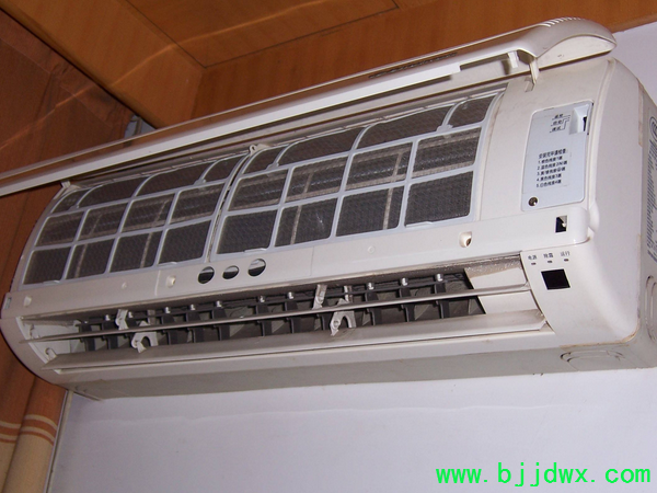

空调室内机喷水,故障不大,但是原因比较多,请参照下列各种情况的说明:
1、室内机安装不牢固造成移位:室内机固定挂板安装固定不牢固,时间长了发生移位,导致排水管引出一侧位置偏高,造成排水困难。
2、室内机机体的水平位置安装不当:室内机水平位置安装倾斜,管路口方向位置过高造成结露水外排受阻。
3、排水管不良:由于排水管老化松弛或弯曲成波浪形状,造成排水不畅。
4、配管上结露水:由于管路上的保温材料质量太差或过薄,或未完全包裹,当管内制冷剂通过时,引起结露。
5、引出室外的排水管被人为堵住或排水口被赃物堵住,造成结露水无法排出。
6、热交换器滴水:
1).过滤网赃物严重未能及时清洁或过滤网破损,甚至未安装使用,导致蒸发器粘满灰尘引起亲水铝箔亲水性变差,空调制冷时蒸发器形成的结露水不能及时滴入接水槽内,而是落在接水槽外面,水滴将慢慢从底壳处渗漏滴入室内。
2).空调系统内氟利昂不足引起室内机蒸发器结冰,冰融化形成的水珠没有直接滴入接水盘内。
当出现室内机漏水的情况,可以根据以上几种情况进行自检,最常见的就是室内机水平位置发生移位,应仔细查看位置是否发生移位,管线引出端是否偏高,如果水平位置偏差太大,保修期内应及时通知售后服务部门来人检修调整。动手能力强的可自行调整,方法是:
一人用手将室内机底部外拉并整体向上托起直至从固定挂板的挂钩上脱离,另一人查看空调移位的原因:一是固定挂板固定是否牢固;二是空调固定挂钩是否变形下垂。一般问题多是挂板挂钩变形下垂造成的,应用铁锤或手钳调整矫正,再根据水平高度在挂钩上缠几道塑料线绳,然后把空调机身安装到挂钩上固定好。开机运行一段时间后查看是否还漏水,一般可一次性解决。
常见的空调室内机排水管线是由右侧引出的,室内机右侧最好是偏低一些,这样可使结露水排出更加顺畅。如果管线是从左侧引出的,室内机应尽量保持水平位置。
另外,由于室内机固定板太薄,或者是上部固定不牢,就会导致室内机下坠前低头,使接水槽内的水流出,这种情况应在固定板的上部用钢钉钉牢,使其上部与墙壁紧密接触即可,也可在空调下面与墙壁接触的底部垫东西抬高,使其与墙壁一致即可。
如果引出室外的排水管发生扭曲或排水口被堵,予以及时排除即可。
