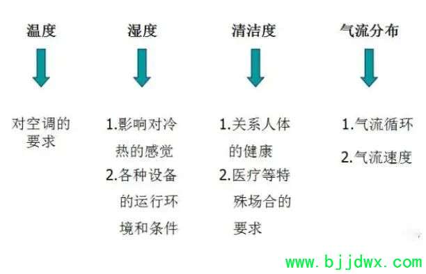

空调四要素: 温度,湿度,清洁度、气流分布 ,是所谓空调的四大要素,对四个要素加以调节,能够控制室内环境以达到舒适的要求。

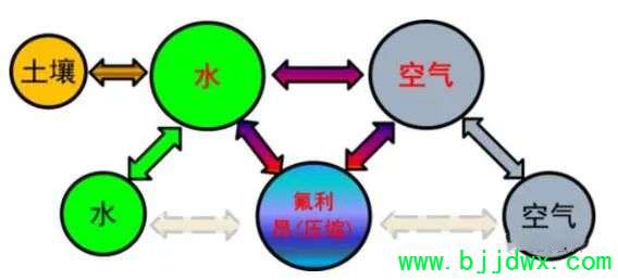

1、三大物质:
空气(风-流动的空气)
氟利昂(制冷剂);
水-能量的传递介质高温热水、蒸汽:90℃,130℃,200℃;
冷冻水:7℃,12℃;冷却水:32℃,37℃;
冰(雪霜):0℃。
2、三大动力设备:
风机:驱动空气;水泵:驱动水循环;压缩机:驱动氟利昂。
三大物质能量交换关系图:

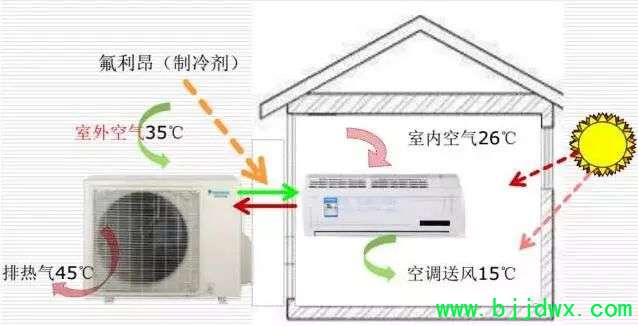

3、空调原理:
蒸气被吸入压缩机进行压缩,升压、升温至过热蒸气状态;进入冷凝器,进行定压放热,凝结为液体;从冷凝器出来的液体经过膨胀阀节流降压,至湿蒸气状态进入蒸发器,从而完成了一个循环。

5、氟机工作原理:
氟系统空调以制冷剂为输送介质,采用变制冷剂流量技术,室外主机由室外侧换热器、压缩机和其他制冷附件组成,室内机由直接蒸发式换热器和风机组成。一台室外机通过管路能够向若干个室内机输送制冷剂液体。通过控制压缩机的制冷剂循环量和进入室内各换热器的制冷剂流量,可以适时地满足室内冷、热负荷要求。
