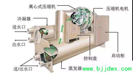

一、离心式冷水机组前视图、后视图
1)前视图

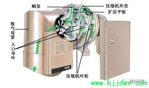

2)后视图

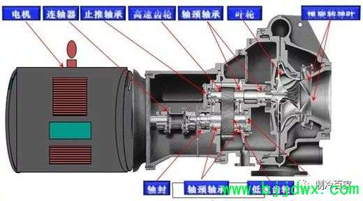

a.半封闭离心压缩机
b.开启式离心压缩机结构

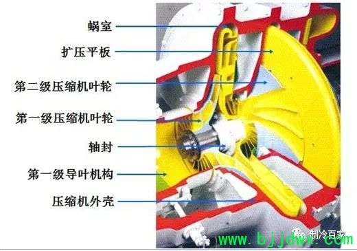

c.三级离心压缩机结构
