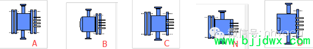

前封头类型:A、B、C、D、N
后封头类型:L、M、N、P、S、T、W
后封头又分为固定式、浮头式以及U型管,相对于固定式,浮头式造价更高、需要更大的壳径、低的换热效果(由于泄漏流C的存在),优点则是一端具有自由度可以处理好热膨胀问题。
前封头
A型封头:适应于管程流体较脏,需要经常清洗的情况。
B型封头:单法兰经济型最好,由于易于采购,是最常用的封头
C型封头:带管板和可拆盖,管侧清洗方便,可以处理管程高压和高危介质(适当),适于壳侧管束较重以及壳侧需要清洗的情况。
D型封头:特种高压型,适用于特殊高压的工况(管箱焊在管板上)
N型封头:带管板和可拆盖,管束不可拆,此种封头经济性最好,接近管板容易;可以处理壳侧高危介质。
A型封头与B型封头相比多了一片法兰,其耐压性没有B型封头好,其优点是换热器检修时不许将封头拿掉,相对于B型封头来说更加方便。C型封头、N型封头换热器中的管束是可抽出的,其中C型封头的换热器中的管板和管箱是焊在一起的。
