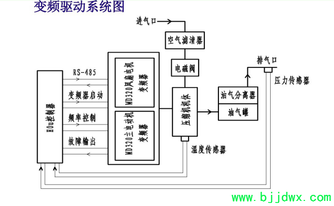

一般来说,所谓变频控制,是由变频器、压力变送器、电机、螺旋转子组成压力闭环控制系统,自动调节电机转速,对储气罐内气压进行恒压控制。形象点说,就是给空压机安上眼睛和大脑,让它能够较为精确地自我感知、调控。
其中,空压机的“眼睛”即是压力传感器。

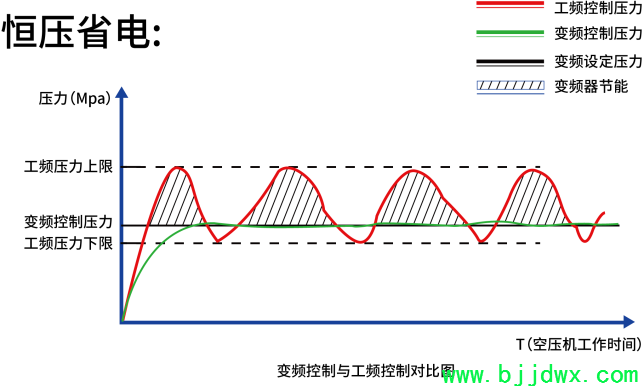

在整个变频空压机运转的过程中,系统压力变化的感应,以及系统压力变化的信号输出,压力传感器在变频控制过程中发挥着重要作用。从上图我们可以看出带压力传感器的变频控制压力的能耗明显比带压力开关的工频控制压力低很多。一款高品质的压力传感器在变频空压机中显得非常重要。变频控制压力技术也对压力传感器提出了更高的要求。

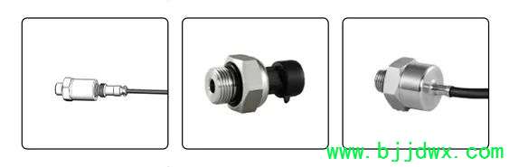

新力传感基于MEMS前沿技术研发的16GC001电流型压力传感器,就是针对变频空压机应用而开发的,测量复杂环境中低压量程压力应用需求的理想方案。利用新力传感独立开发的MEMS压力芯片封装及介质隔离技术,该系列产品可广泛使用于复杂的测量介质环境,包括水和腐蚀性气体。电流型输出解决其他输出形式远距离传输抗干扰能力差的问题,结合多种机械连接接口和电气
连接接口适用于复杂的使用环境,为潜在应用提供具有成本竞争力的解决方案。
