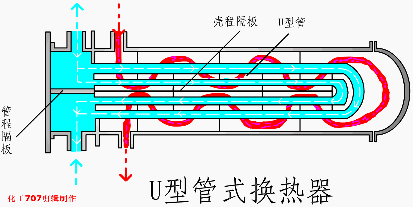

③ U型管式换热器 每根换热管皆弯成U形,两端分别固定在同一管板上下两区,借助于管箱内的隔板分成进出口两室。此种换热器完全消除了热应力,结构比浮头式简单,但管程不易清洗。

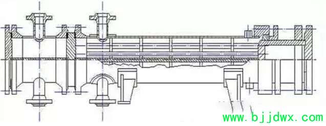

④填料函式换热器 填料函式换热器其结构特点是管板只有一端与壳体固定连接,另一端采用填料函密封。管束可以自由伸缩,不会产生因壳壁与管壁温差而引起的温差应力。
填料函式换热器的优点是结构较浮头式换热器简单,制造方便,耗材少,造价低;管束可从壳体内抽出,管内、管间均能进行清洗,维修方便。其缺点是填料函耐压不高,一般小于4.0MPa;
壳程介质可能通过填料函外漏,对易燃、易爆、有毒和贵重的介质不适用。填料函式换热器适用于管、壳壁温差较大或介质易结垢,需经常清理且压力不高的场合。
