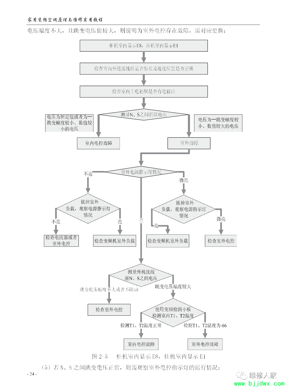

故障范围:室内电控主板、室内外连接线、室外电控、电抗器或者电感
故障排查方法见下图:
1、检査用户连接线组是否加长
若有加长线,需要将室内外连接线中的信号线S重新更换为一根整线,不允许出现中间加长线组;
2、检査用户室内外连接线接线端子处接线是否正确
以及螺钉连接位置是否可靠,接地线是否接好,否则需要进行对应调整;
3、在室内机上电的2分钟内开机运行制冷或者制热模式,检测室内主板主继电器到室外是否有220V交流电压输出
若无,则证明室内电控主板坏,需对应更换;
4、检测室内外连接线接线端子位置N和S之间的电压(注意电压为直流电压)
正常电压值为一跳变范围较大的直流电压;若N、S之间跳变电压数值和范围较小,或者N、S之间电压保持为一个恒定的电压,则说明为室内电控主板已坏,需对应更换;若N、S之间跳变电压幅度不大,直跳变电压值较大,则说明为室外电控存在故障,幅对应更换;
5、若N、S之间跳变电压正常,则需观察室外电控指示灯的运行怙况:
① 室外指示灯不亮:
A、拔掉所冇室外负裁(压缩机、四通阀、外风机、电子膨胀阀、变频空调检测仪),若室外指示灯点完,则说明室外负载存在问题,需要将室外负载一个一个插回室外电控盒,在插回插子的过程中需要同步关注室外指示灯的变化;插到哪个端子室外指示灯灭掉,则证明该室外负载有问题,需要进行更換调整;
B、若拔掉所有室外负载后指示灯仍然不高,则暂时排除室外负载的同题;需要根据电源进线开始检测电源走向:
  • 检査室外机接线端子L、N位置有220V交流电压输入;若无,则需要对连接端子或者连接线进行对应调整;
  • 检査室外机电控盒L、N端是否有220V交流电压输入;若无,则检査变频室外电控主板L、N接线端子是否已连接到接线端子及连接是否可靠,否则需耍进行对应调整;若连接线端子□连接好,则需要检査变频室外电控盒处端子是否已经焊接好,是否存在虚焊的地方, 若是,则需更换对应的变频室外电控盒组件;
  • 检查变频室外电控盒处的主继电器是否有220V电压输出,及旁边的热敏电阻是否发热;若主继电器无220V交流电压输出,或者热敏电阻发热,则说明为变频室外电控盒有问题,需进行对应更换;
  • 检査整流桥堆中间2个引脚是否冇220V交流电压输入;若无,则说明变频室外电控盒存在故障,需对应更换;
  • 检査整流桥堆边2个引脚是否有310V直流电压输出;若无,则说明变频室外电控盒存在故障,需对应更换;
  • 检査电抗器或者电感到电控盒输入端是否有310V直流电压输入;若无,则检查电抗器或者电感接线是否已经连接好,以及接线端子是否已经生锈,若有,则进行对应调整;若调整后仍无310V直流电压输入,则说明电抗器或者电感或者电容存在故障,需要进行对应更换;
  • 若电抗器或者电感到变频室外电控盒端有310V直流电压输入,则说明变频室外电控盒存在故障,需进行对应更换;
② 室外指示灯微亮
③ 空外指示灯亮:
A、检测室外接线端子N、S之间直流电压,若跳变电压范围不大且电压值较高,则说明变频室外电控盒存在故障,需进行对应更换;
B、若检测N、S之间电压跳变正常,此时需要外接变频空调检测仪,査询室内Tl、T2传感器阻值:若能够正常查询室内Tl、T2传感器温度,则说明室内电控主板存在故障,需进行对应更换;若查询室内Tl、T2传感器温度均为-66,则说明室外电控盒存在故障,需进行对应更换....
